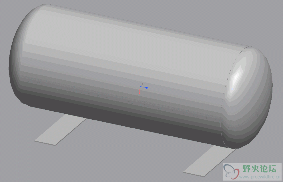

在组件中直接创建新零件有四种方法:复制现有、定位缺省基准、空和创建特征。我现在的问题是:我想在组件里面直接创建零件(好利用组件里面其余零件的特征以及节省装配时间),又想创建的组件使用自定义的零件模板(里面有一些关系以及参数,有利于bom表的生成),但是使用“创建特征”可以满足第一个需求,使用“复制现有”可以满足第二个需求,上述四个方法没有一个方法能够同时满足两个需求。特此求助,拜谢各位仔细查看本帖并给出建议的兄弟。
问题如图所示:我需要在底板(下面那两块板)上面拉伸一个肋板出来,以支撑圆筒,这个肋板需要是一个单独的零件,但是又需要和圆筒配合。所以我需要在组建里面直接创建零件以利用圆筒的圆弧边,但是利用创建特征做出的零件,没有使用任何零件模板(没有任何参数以及关系式);利用复制现有创建的零件,使用了自己创建的零件模板,但是拉伸时无法使用圆筒的圆弧边。请问下有没有其他的比较简单的方法,可以既使用自己做的零件模板又能利用其他零件的特征(圆筒的圆弧边)。

用复制现有,缺省装配进去,然后激活创建特征

这个貌似不能使用组件里面其他元件的特征~

你可以参考,什么叫使用呢

草绘时,使用边不能选取其他零件的边,拉伸到曲面相交时也无法选取其他零件的曲面

你看看,论坛里面复制几何与收缩包络,如果你创建的是简单的特征可以直接在组建下面创建特征;如果复杂选择收缩包络;看回复你也不是很清楚,你最好贴个图大家看看。

复制几何

复制发布几何
