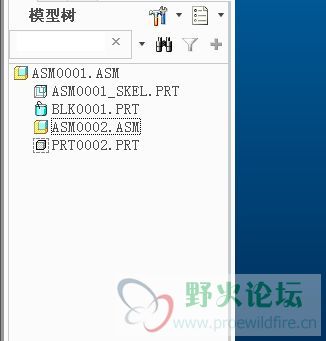

发表于 2013-9-10 14:56 | 显示全部楼层 |阅读模式
想请问为什么同一个装配中为什么子件前面的图标颜色不一样,如图中1为灰色,且外面有一虚线矩形,这种图标显示为灰色的零件在3D模型中也无法看到,而2所示的前面为蓝色图标的实体零件可以在模型中看到,求教怎么才能让1所示的为灰色图标的零件显示在模型中。

 楼主| 发表于 2013-9-10 16:34 | 显示全部楼层
没有隐藏,零件被隐藏后,其前面图标的和零件料号都是灰色的,如下图中3指向的被隐藏后的零件

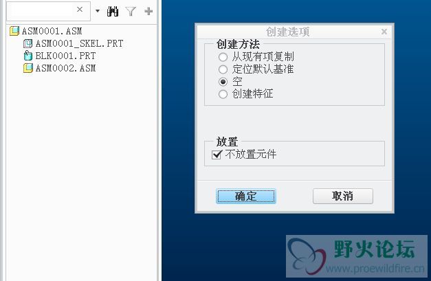

发表于 2013-9-11 09:19 | 显示全部楼层
方便的话,上传prt看看
看了一下,你这个是属于,在组件下面新建零件时候,采用“空-不放置”的结果
文件有几兆了,有点大,我刚按照你说的试了,跟确实是灰色的,但仍有一些不明白,为什么这种零件在装配图中不显示它的实体状态?

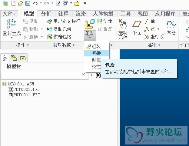

还有一问题需要请教,按照你的方法,新建的零件(2所指零件)前面图标确实是灰色,然后我把这个新建的零件再重新装配到组件中时,其前面的图标颜色跟正常装配时一样是亮色的(3指向的同一零件),但我们原来的转配中,同一个零件用两次(1指向的零件),其前面的图标颜色仍旧是灰色的,如下图。

发表于 2013-9-11 18:07 | 显示全部楼层
两个是用,组装下面的“包括”,然后再次选择新建的prt0001就会有两个
