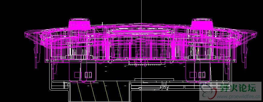

问下大神  我在做一个装配体的工程图
需要做一个剖视图   然后我做剖视图的时候   被剖掉部分总是还在  并且  出现很多实线
求知道怎么解决掉。
 楼主| 发表于 2013-9-10 10:34 | 显示全部楼层
就是这个样子的

发表于 2013-9-10 11:50 | 显示全部楼层
你那个很多线的零件是个曲面啊,把它实体化先才行哦

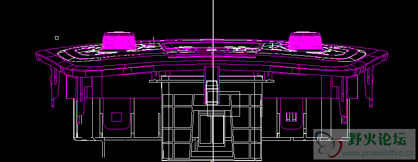

 楼主| 发表于 2013-9-10 12:49 | 显示全部楼层
这个是别人做的  需要我把他做成CAD的  但是做非剖面图的时候就不是啊  这个是非剖面图

发表于 2013-9-10 16:08 | 显示全部楼层
设置视图属性,面组隐藏线移除试试
 楼主| 发表于 2013-9-10 17:01 | 显示全部楼层
野火 发表于 2013-9-10 16:08
设置视图属性,面组隐藏线移除试试
这个我试了。要是先选剖视的话,面组隐藏线就是黑的没法选。要是先选面组隐藏线的话,还是这个样子。
上面的非剖面图的时候,只有选择面组隐藏线才是那样的,如果没选的话也是好多的线。。。。
