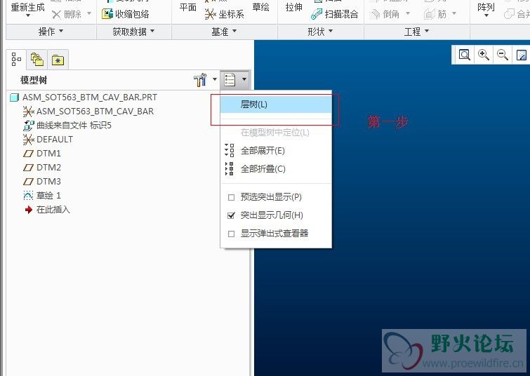

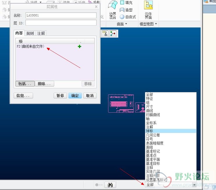

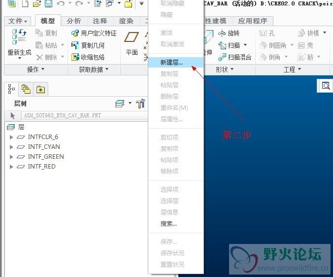

发表于 2013-9-10 09:17 | 显示全部楼层
补上你要的图
注意选择 过滤器。 就是选择 曲线,就是过滤掉 其它的东西,只选择 了曲线。
很简单的啊。
敢于不断的否定自己,不断否定以前的业绩,过去不等于未来。
要对未来充满自信。
