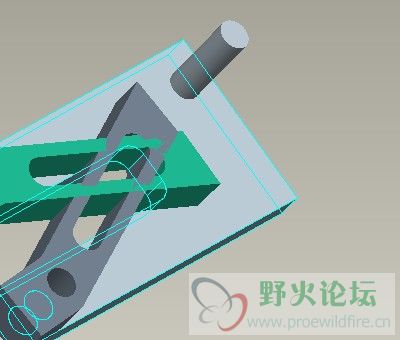

刚接触运动仿真,请问一下,圆柱销在槽里面活动是什么个配合?我想把圆柱销塞到两个槽里面,该怎么做

试试用销钉约束

 楼主| 发表于 2013-9-11 08:33 | 显示全部楼层
销钉约束是旋转约束吧

嗯嗯 记错了 要么 圆柱要么用用户定义只约束两个参考面

 楼主| 发表于 2013-9-12 08:08 | 显示全部楼层
圆柱是轴向活动的
发表于 2013-9-12 20:51 | 显示全部楼层
机构→凸轮

发表于 2013-9-13 15:55 | 显示全部楼层
平面约束,滑动杆都行

 楼主| 发表于 2013-9-13 16:20 | 显示全部楼层
masternum1 发表于 2013-9-13 15:55
平面约束,滑动杆都行
这个还没试过,算了,不整这个了,不过还得谢谢你

发表于 2013-9-14 14:32 | 显示全部楼层
你只要稍微看看装配约束,怎么装配的就会了,不难的,关键自己去试了才知道
