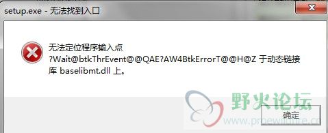

运行安装程序setup时提示
无法定位程序输入点?wait@btkthrevent@@qae?aw4btkerrort@@h@z于动态链接库baselibmt.dll上
在网上下了baselibmt.dll文件放入C盘依然无效。

    一,“无法定位……动态链接库baselibmt.dll”的原因:
       1,.病毒木马导致的,比较典型的病毒是绑架类木马,它是一种新型破坏性极强的木马与传统病毒不同,它是通过绑架系统文件dll实现开机启动,这是该木马主要表现。
       2.,升级某个软件导致的。重装该软件有可能解决该问题。
       3,.自己误操作造成的。
  二,“无法定位程序输入点”的修复方案:
       1,软件修复:
          下载安装一个当前最通用的某个电脑卫士及查杀毒软件,进入其主界面后,进入【查杀木马】,然后点击【快速扫描】即可。
       2,手动修复“无法定位程序输入点” 于动态链接库上方法:
           ⑴,通过互联网上搜索下载下载你所需dll,把你所想要的dll输入到搜索框里去,注意搜索时一定要开启电脑卫士及查杀毒软件的上网安全浏览功能,以免因无法定位程序输入点的问题导致进入挂马或者钓鱼站点引起电脑中毒。
           ⑵,重启电脑快捷键F2或者F8进入安全模式
           ⑶,.将缺少的dll放到C:\windows\system32\ 即可"。
           ⑷,重启电脑,应能达到正常。
   以上谨供请参考。不妨一试,即便万一无助排除问题,亦不会恶化的!—— 放心。

 楼主| 发表于 2013-9-8 12:50 | 显示全部楼层
       1,.病毒木马导致的,比较典型的病 ...
按照您说的做了。下载了该dll文件放入C盘后。安全模式,重启等等,依然如此。头疼。

发表于 2013-9-8 13:09 | 显示全部楼层
要不就重新装下系统试试

发表于 2013-9-8 13:11 | 显示全部楼层
    再说一遍:
    对于安装程序出现“无法定位程序输入点”问题的解决办法应该先从简单再到复杂去排除,方法如下:
    步骤一:下载安装主流杀毒软件(卡巴斯基、金山毒霸、360安全卫士、瑞星等等),更新病毒库之后全盘杀毒,排除病毒干扰。
    步骤二:找出提示“无法定位程序输入点  于动态链接库xxxx.dll上”错误的信息,将系统提示缺少的xxxx.dll记录下来
    步骤三:网上搜索您已经记录下来的xxxx.dll信息,在搜索中输入xxxx.dll ( 要加上DLL后缀 ),尝试通过网络下载 xxxx.dll ( 目前大多数系统动态链接库DLL文件都可以通过网络下载到 ),将下载到得DLL保存到U盘或指定文件目录内,因为你这是系统程序报错,可在重启电脑按下F8键,进入系统安全模式,将下载到得DLL文件复制到C盘中windows目录下的System32文件夹中,然后再重新启动,通常的经验是可以解决此问题的。
    但是,你说 “ 依然如此 ”,那么,建议你卸载安装失败的软件,去本论坛官方网站下载该Creo软件重新安装(不建议在一些小网站下载,另外下载结束了对比一下这下载的文件是否与官方描述的文件大小相同 ),之后尝试重新安装软件。
    关于 “ 无法定位程序输入点 ”的原因
    1,你误操作不小心,误将程序安装目录中的动态链接库DLL文件删除,导致程序启动时无法找到必要的文件而报错 ( 这种情况并不是普遍存在的,但也是原因之一 ) 。
    2,电脑感染木马病毒,虽然如今大多数杀毒软件已经趋于人性化,一旦发现某些木马病毒绑定系统程序,还是有不少杀毒软件采用一刀切的方式,直接将这些被恶意绑架的系统程序删除 ( 其中可能就包含DLL动态链接库文件 ),导致系统或应用程序缺少了必要的DLL动态链接库,从而出现“无法定位程序输入点 于动态链接库上”的问题的 ( 这种情况较为普遍,多数联网的电脑都是此原因造成的 )。
    3,当软件在线更新时,本该被正常写入或覆盖的DLL动态链接库文件,因为意外的断电、重启、写入错误等原因没有下载更新成功,导致软件在运行过程中缺少必要的DLL动态链接库文件而报错。
    一般来说根据以上操作都可以解决 “无法定位程序输入点 ” 的问题,如果您使用以上方法都未得到解决,那么很可能是电脑硬件与软件存在兼容问题。…… 建议您重新安装操作系统试试。若是依然不行,请换个更高级版本系统。
     附增一个 “ 无法定位程序输入点修复工具 官方版 v1.0 安装版 ”,如果此方法仍然无法解决“无法定位程序输入点 于动态链接库上”的问题,那就肯定必须重新安装系统、以及Creo 2.0 软件 .
     跟进到此,就说这些!希望见到你的成功之帖 !

 楼主| 发表于 2013-9-11 22:10 | 显示全部楼层
伪君子的掘墓人 发表于 2013-9-8 13:11
再说一遍:
    对于安装程序出现“无法定位程序输入点”问题的解决办法应该先从简单再到复 ...
最后逼得重装系统后才能装。太麻烦了。感谢感谢!
