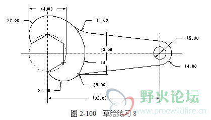

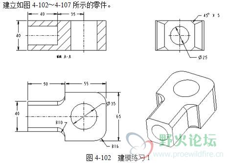

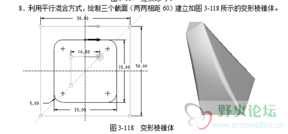

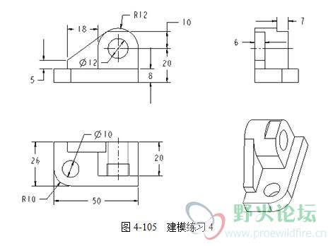

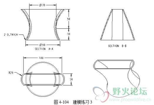

[分享] 草绘和建模练习题
83
91

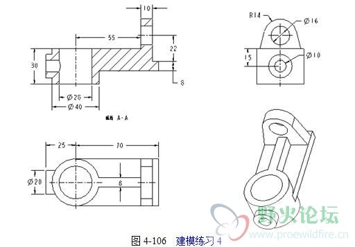

发表于 2013-9-8 11:41 | 显示全部楼层 |阅读模式

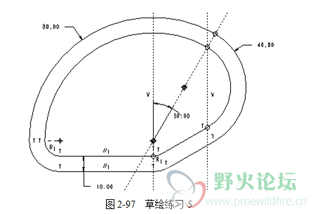

图片在下面,没有附件,直接下载图片即可

发表于 2013-9-8 13:05 | 显示全部楼层
帖子帮你编辑了下,练习挺不错的,图片要是能稍微再大点就更好了

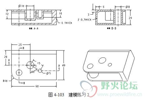

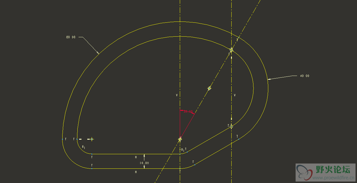

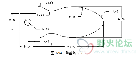

发表于 2013-10-2 21:37 | 显示全部楼层

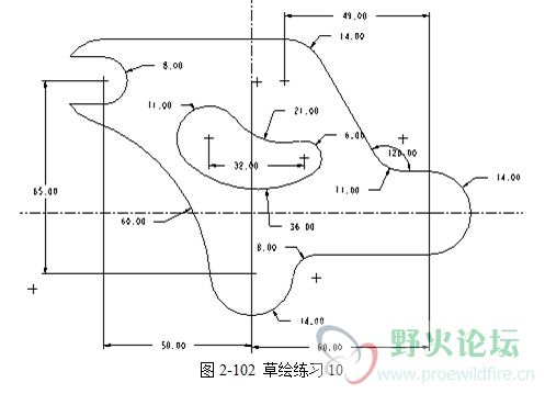

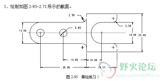

请教下前辈
习题2
这个约束,图中看不出来,没有的话就少一个尺寸
发表于 2013-10-2 21:38 | 显示全部楼层
第一次绘图 发现少了个尺寸,重画,无意中绘出了中点约束
发表于 2013-10-2 22:40 | 显示全部楼层
作业:做了两遍
习惯于CAD的偏移
做好内环后,只读出了几个内外圆弧的同心的约束
问下前辈有没有更快的画法
77
90
