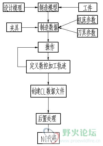

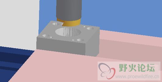

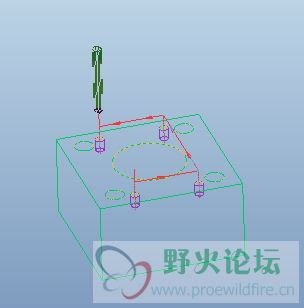

       不知道为什么论坛没有数控模块,以前在学校学了点数控加工的现在跟大家分享一下,主要是孔系加工,导出的G代码经过修改部分功能指令可以在宇龙数控里面仿真(nc模块是自己在学校期间泡图书馆学的,再加上这方面的资料的却很少,后处理器一直都是不清不楚,就没有自己配置后处理器,索性找个proe自带的其中一个fanuc后处理器直接导出程序然后自己修改)。
       由于自己没有多少机加经验,机床主轴转速,进给,背吃刀量都是结合在恩师那里学来的点点经验自己凭直觉定的,还望高手不要深究!
下面附上部分截图:
