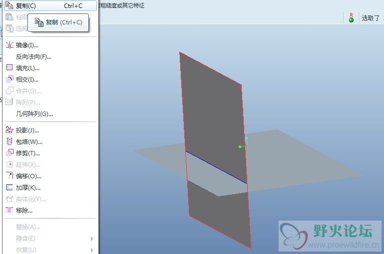

两平面相交一直线,如何让其中一个平面绕其相交线旋转一个角度。
另外,请问如何画出此相交线。
先谢谢了!

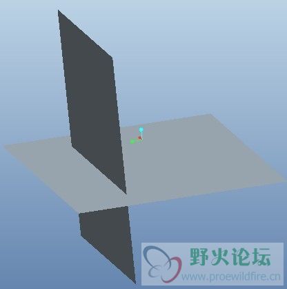

详细的就是下面咯
任意拉伸2个面
任意拉伸2个面

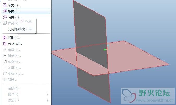

选中2个面,然后工具栏点击编辑,你可以看到相交命令
然后选择你想要旋转的面,然后工具栏编辑命令,你可以看到复制命令
然后在点编辑命令,你可以看到选择性粘贴
然后在点编辑命令,你可以看到选择性粘贴

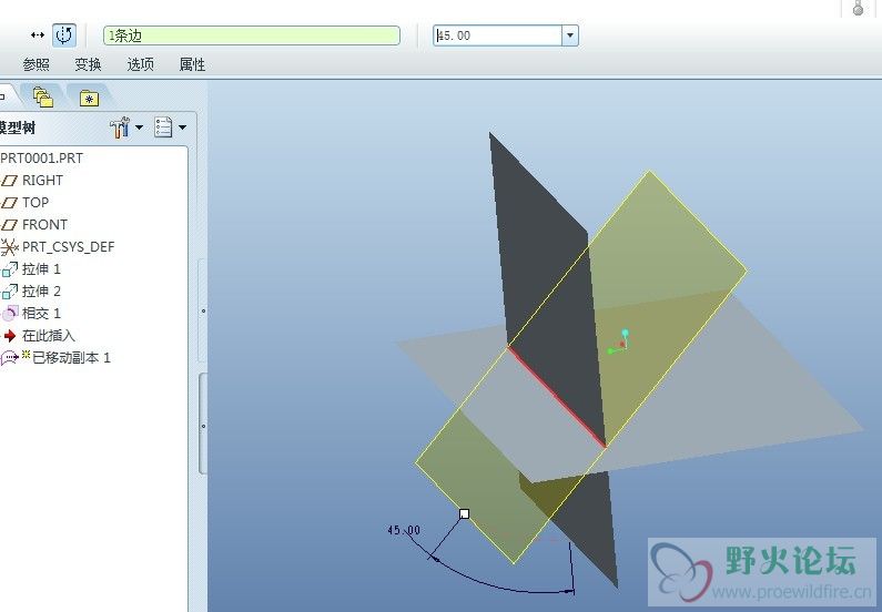

然后你就看到了旋转图标
然后你就看到了旋转图标
选择刚才那条相交线,作为旋转轴,输入旋转角度,确定就好了

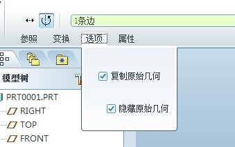

如果你想保留原始的面,就点选项那命令,把隐藏原始几何前面的对号去掉

感谢楼上,我试了一下,方法真好用。
感想如下。
第一,总以为PRO/E装配不好用,我之前是转成X——T,导入ADAMS,再旋转,比较麻烦,图太大还不行。
第二,软件会用,与不会用,相差很大。
第三,此论坛,办得不错,能学到东西。
其中有一个小问题,我建的两个基准面,选择两个,就看不到相交,我是在草图中,画的直线。
