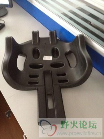

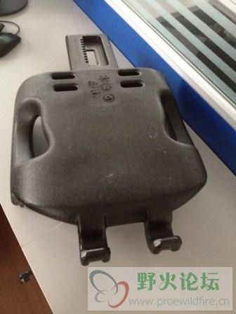

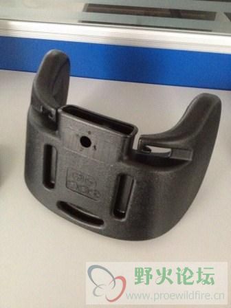

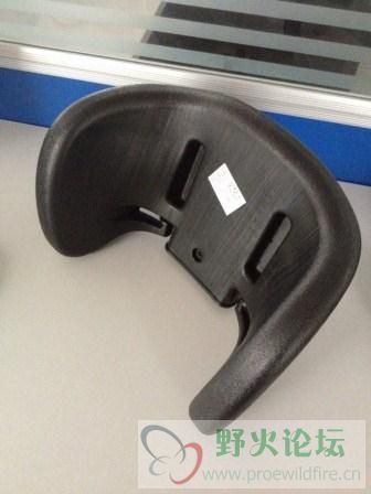

各位高手:
刚学习曲面这块,还不熟。
下面座椅靠背怎么画呢?
有2件组合在一起的。
请高手指教一下。
能发个PRT档最好了。
请提供画图思路。
谢谢!

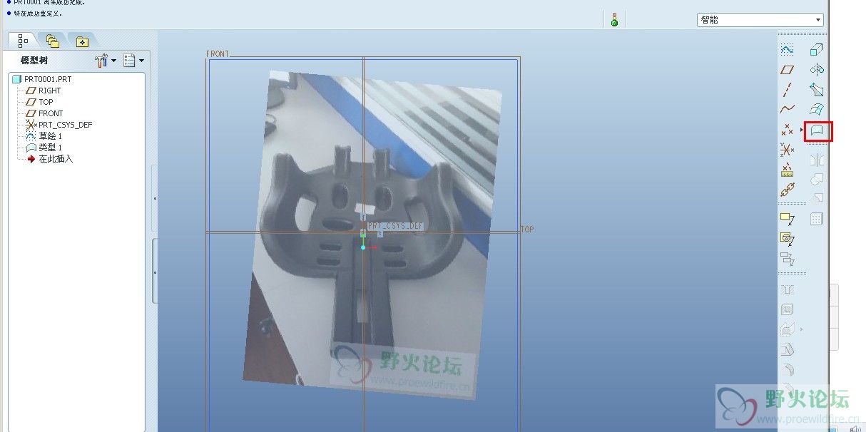

用 造型里的跟踪草绘 画。相片的视图拍正点画的好点。对于熟练的老手是无所谓的

你自己看搜下 造型 跟踪草绘 里面的

  简单点说,就是 新版本的柔性建模
