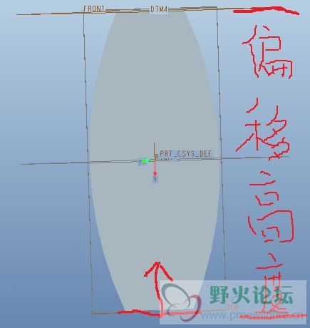

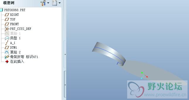

[求助] PROE骨架折弯后曲面形状完全变了,怎么解决?
127
-5
166
发表于 2013-9-6 10:03 | 显示全部楼层 |阅读模式
未命名.JPG ,我就郁闷了为什么会这样,急求!!!!!!在线等
804
873
发表于 2013-9-6 10:14 | 显示全部楼层
不明白你要表达式什么意思,这个不是你要的嘛?那你想要什么效果的,说清楚啊!
别捣蛋了!
127
-5
166
 楼主| 发表于 2013-9-6 11:00 | 显示全部楼层
这真不是我想要的,折弯前的曲面是类似椭圆的叶子,折弯后却变成了类矩形的叶子,请问怎么解决

是不是高度偏移不够,只弯折了将近一半的样子?

是的,是折弯了将近1/3的样子,请问怎么解决?能有个案例什么 的吗谢谢

编辑定义-参照-终止平面-产生基准-偏移,选中DTM1平面-输入值,把值改大,最好改成和曲面长度一样,然后完成。
