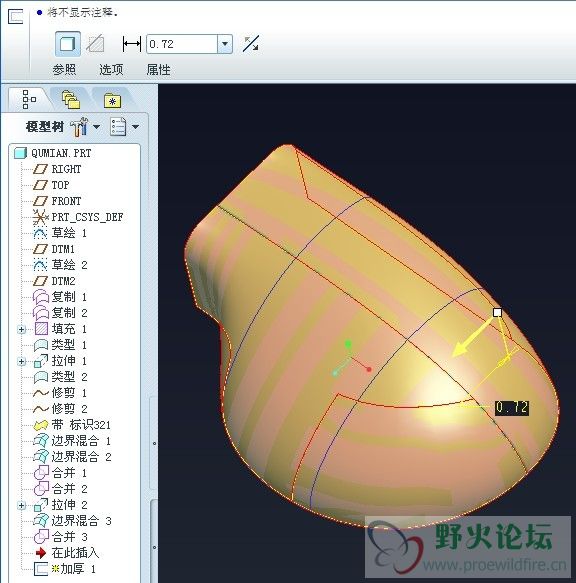

各位大神帮我看看这是什么问题,我把所有的曲面都合并了啊,为什么就是不能整体加厚呢。为什么只能上传128K以内大小的文件呢。

打开楼主的PRT文件看, 可以初步判断是做各个曲面的曲线的曲率或R设计得不很合理, 导致所有曲面合并后不能加厚为整体的表象

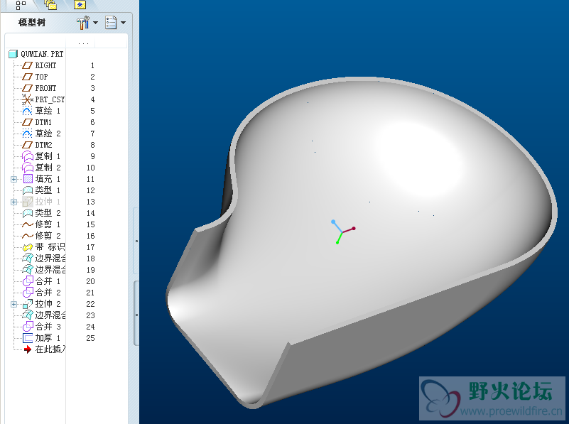

如果将向曲面内侧加厚的厚度减小到  0.72 ,则就通过曲面整体加厚了. 这反过来印证了上述的"曲面的曲线的曲率或R设计得不很合理"的判断

感谢各位朋友的帮助,问题解决了,谢谢。
