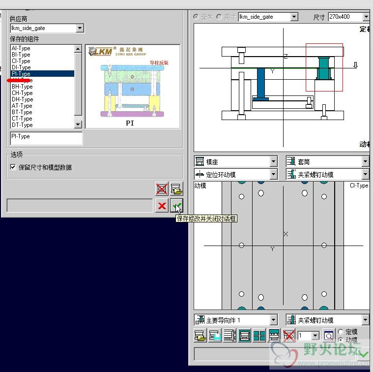

我想很多人有碰到过客户要求把模架导柱反装,EMX默认没有导柱在前模,导套在后模的大水口模架,如果需要改倒装导柱,必须删除原有的,重新定义导柱导套,还真麻烦!
EMX的变通性很大,里面的参数很多,通过反复实验,终于搞定,用龙记大水口CI模架基础做了一个反装导柱的模架,先定义为PI(随便取的名字,非龙记标准),实例看下面的图片
PS:适用版本EMX5.0以上
QQ:34600765
群1:214654218  PROE/CREO/EMX 技术交流群
群2:128499137   模具交流群

 楼主| 发表于 2013-9-8 10:45 | 显示全部楼层
戴建春 发表于 2013-9-6 15:10
搂主想说明什么问题呢。这个也没什么麻烦 的,删除添加一下就行了
微创新,虽然看起来微不足道,如果多几个这样的创新加起来,可以节省设计更多时间,不是很好?
