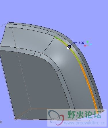

如题,下图中的位置无法完成倒圆角,请教怎么操作?

     改用 < 3.00 的尺寸试试 ?!

同意楼上的,估计是倒圆角尺寸太大了,图上也没看出啥,如果还不行的话,上传文件

看图片,应该是面没做好,改一下倒圆角值试试

倒角顺序很重要,如果顺序不对,导致关联的话也会出现错误,可以手动选择一下细节,另外就是,倒角的尺寸超过范围也有问题

上文件

改小了也不行,换了顺序也一样不行

可能是倒角有叠加,改改形状试试吧。

面,有点小烂

明显圆角大了,
