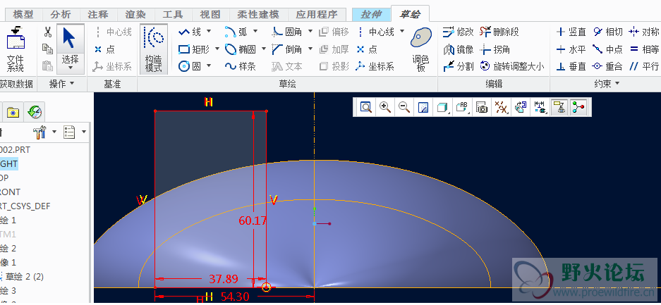

如图所示,拉伸命令里的中心线是灰色不能使用,因为中心线不能用,所以镜像命令和约束里的对称也不能使用。
谁有解决办法

creo刚也时就安装了,就是一直没有使用,今天没事做想使用试,第一拉伸命令就遇到问题,求解决

就是这样的,拉伸命令用的中心线是靠右边的那个点命令上的那个中心线
灰色的中心线是用在旋转命令里的,这两个中心线用法是是不同的

你看清楚了,右面“中心线”的那个是你需要的;你说的灰色的是旋转之类的中心轴线。

谢谢,没文化真可怕,中心线有两个
