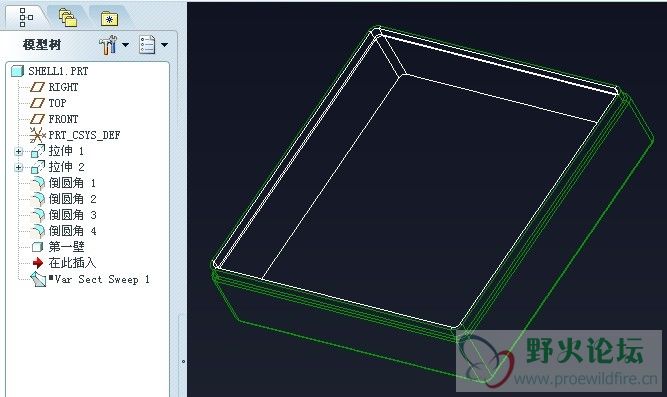

拉伸后,倒圆角,钣金,可变截面扫描,能扫描曲面不能扫描为实体
准确的说,选择扫描为实体时,只能是去除材料
见附件 shell1.prt.rar (114.14 KB, 下载次数: 2)

楼主扫描上去的盒子上口无法和盒子形成一体的
按楼主原来的办法做, 盒子上口内侧的边只能是铆接或焊接到钣金盒子上,实则是两个部件
换个办法做,不知是否满足楼主的要求?
shell1.prt.rar (285.53 KB, 下载次数: 2)

"扫描上去的盒子上口无法和盒子形成一体的"这句话还是不太明白。意思是实体钣金后内边沿不能这样用吗?
实现或是生产没问题,换其他办法也能解决。实际生产的时候盒子是用PVC粘接的,和铆接焊接差不多吧,生产图纸是分开来的,包括圆角部分都是后粘接的。这个图纸是计算尺寸的时候示意用的,然后发现不能扫描为实体的问题,想弄明白为什么。

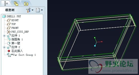

在钣金里的可变扫描实体默认就是去除材料
包括钣金里的可变扫描曲面再加厚默认也是去除材料
实际上不需要用可变扫描,直接用拉伸
shell1.prt.rar (132.75 KB, 下载次数: 2)

谢谢啦,有这句就明白了。不过不是“默认”,是“只能”吧?
