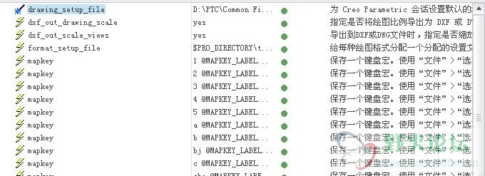

为什么每次都要设置CREO  工程图的单位,drawing units—mm , 已经设置过了,为什么每次启动工程图 又要重新设置,有没有一次解决的办法?

要在配置文件里面改吧!或者改完之后要保存到config文件,或者工程图dtl文件
发表于 2013-9-4 22:13 | 显示全部楼层
配置好了保存为 dlt 文件,然后在 config 里调用

这个问题也纠结了我好多天 不过现在弄好了 主要由三点你注意下就行了
115
发表于 2013-9-7 07:39 | 显示全部楼层
前三个 第一个设置为cns-cn中国大陆标准 下面两个是yes 不懂的再问我

设置之后保存在启动文件夹里

1,把零件、组件模板调用路径设置好;-------------记得要保存好你的config
2,将零件、组件模板设置成你想要的单位,然后保存到你第一步设置好的路路径里。
后续新建零件都是默认就OK了
