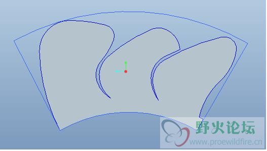

[求助] 下图怎么弯成喇叭状的圆台,急求!

未命名.JPG ,是环形折弯吗?或者还有其他好的方法

先旋转画出一个面组,然后用造型,画出轮廓,曲面剪切,OK。
