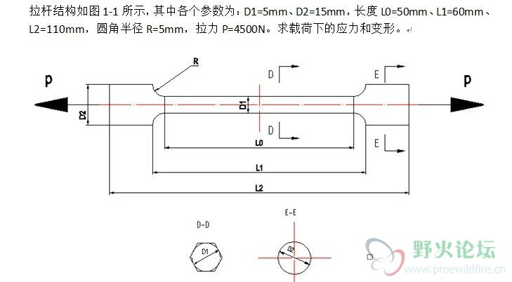

发表于 2013-9-3 22:15 | 显示全部楼层 |阅读模式
那位高手给个PRT

发表于 2013-9-3 22:46 | 显示全部楼层
你到底是求助怎么画还是求应力和变形?

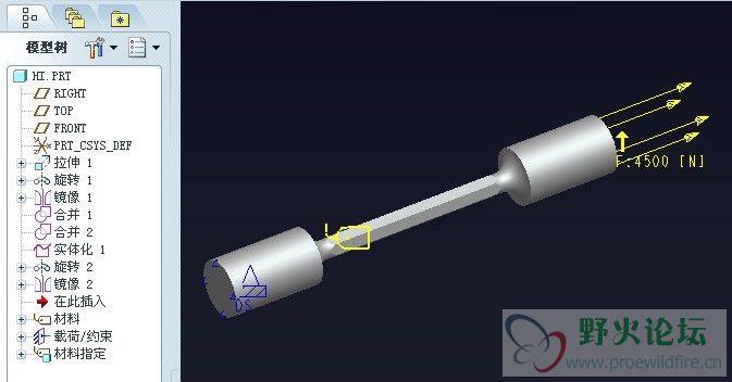

发表于 2013-9-3 23:01 | 显示全部楼层
如果是图不会画,我帮你试了下
如果是搞分析我帮不了你。
附件是creo2.0的。

发表于 2013-9-4 21:08 | 显示全部楼层
楼主,零件是什么材料 ?
在一端固定,另一端施加拉力 4500N, 配置材料
然后可以做系统提供的各种相关分析

 楼主| 发表于 2013-9-4 22:47 | 显示全部楼层
不好意思说的不够明白,是图不会,谢谢了!

发表于 2013-9-5 11:30 | 显示全部楼层
混合扫描命令就可以做
