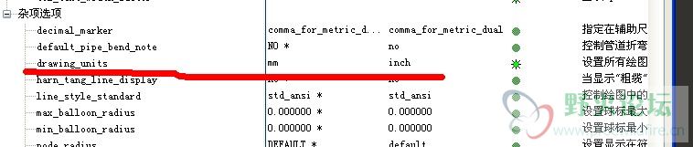

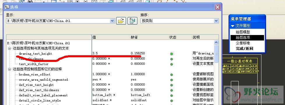

发表于 2013-9-3 20:11 | 显示全部楼层
对于你的问题,我无法安全帮你解决,只能给几点建议,1、先看看dtl配置文件,里面有几个选项比较重要,如设置字高,设置单位,设置输出比例,论坛里面有,网上也很多,找一下看看,设置 一下,然后保存,但保存的时候要注意,是先打开你的配置文件,再修改,然后保存,最好是在你的启动目录和工作目录都放一个,这样就不容易出错。2、标注样式和文件样式是有改变的,我的对应方法是把图形复制到新建文档里面再修改,标注,3、如果情况允许的话,最好是从pro/e里面出图,以后修改会方便点(这一点是个人意见,可以忽略)
