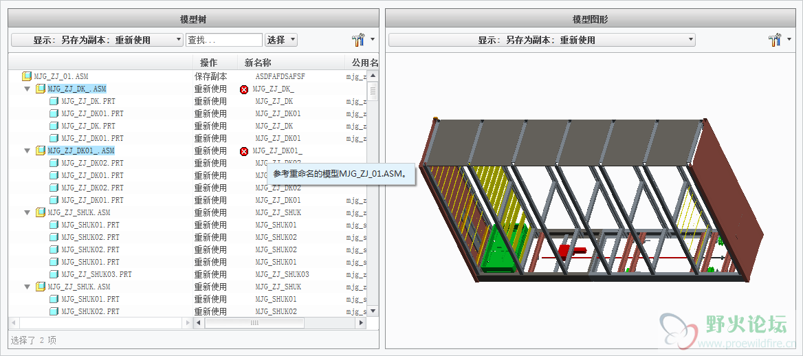

我把一个组件另存为的时候,会有两个子组件提示错误(两个红叉)。
为什么其他的元件都没问题,唯独这两个需要我更改名字?
有人遇到过类似情况么?

经常碰到,需重命名,保存后会多了重命名的文件

我也碰到过,重命名后很麻烦,也不知道什么原因,求解

干么要另存呢,直接备份就不存在这问题了!

可能内存有重复的名字,不要用另存,用备份

我发现了,其实是你要打算另存的组件里面的某一个元件是和组件外部有不正常的父子关系。

还是用备份直接

你建模过程当中有用到了合并继承?然后还保存了?
