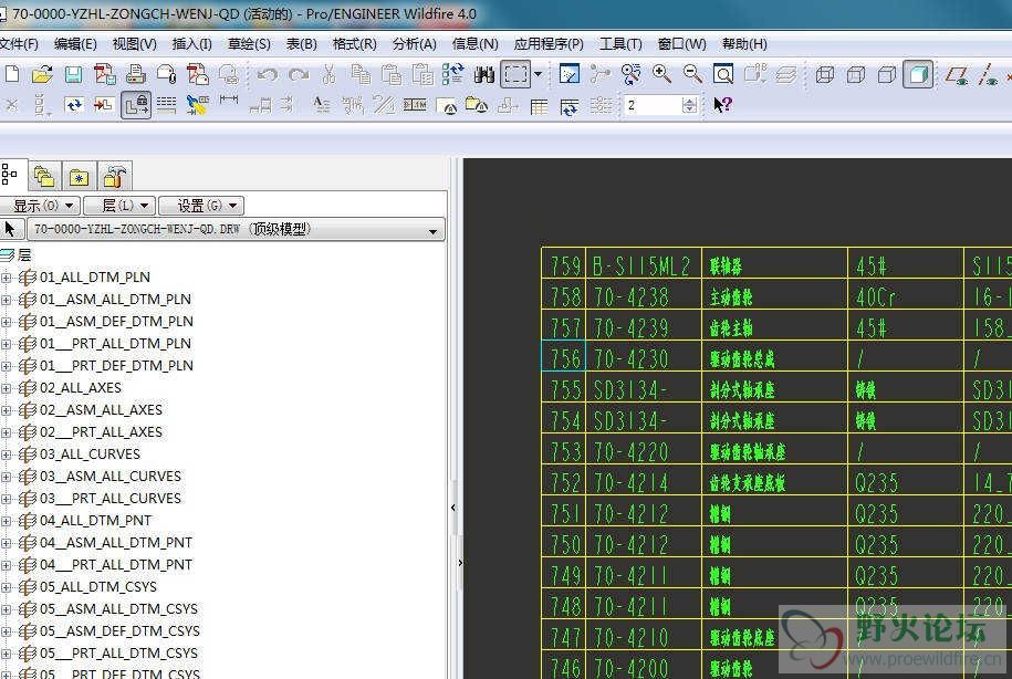

在一台设备的总装图中,想做个局部剖面,
可是在选好剖面,
选择参照时,程序就退出。
操作几次都是这样,
是不是装配有点大了,
但是电脑配置也不算差啊,
I7本本,4GB    1GB 。

可以到实体模型-视图管理器中去设置一个剖面。因为大的装配体,你所选择的剖面不一定与投影面平行

东西多了,直接在2D里面做局部剖,电脑跑不过来
在3D模式下试试

我的剖面全部是在3D模型的“视图管理器”设置好的,只是到工程图中去显示剖面,
就这样了,难道要8GB或16GB的内存不成。
类似的的问题我也已经注意到了:
对于大的装配体,要出工程图的话,
不要等到全部完成装配再出工程图,
在装了基础定位元件后,
就要生成工程图。
如果完全完成装配再出工程图,
也很容易死机,或直接退出。
没想到在一个剖面上翻船了。
不知有什么补救的办法没有?

先把一些不必要的组件隐含或者隐藏了再做剖面,怎么样?

我刚才去操作了一下,立马见效,多谢!!!
我把一些阵列隐藏了,还有一些剖不到的元件也隐藏了一些,
再去做剖面,果然,不卡,不死机。
做好剖面,保存,
然后再取消隐藏,更新保存。
