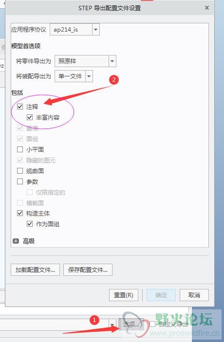

发表于 2020-12-11 16:30 | 显示全部楼层
你试下这样导出!
