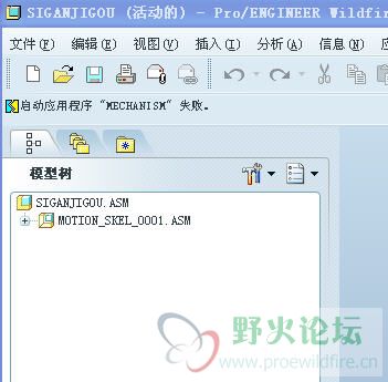

如图,每次进入机构时都会出现这一状况,是缺少什么控件还是和加密有所冲突?
PS: 1、软件安装后能正常使用,过一段时间就挂菜了(可能是一天两天,也可能重启后就挂菜)
     2、系统重装后还是会出现1所示问题
     3、电脑有加密系统,但有些机子能正常使用,有些不能
以上,能帮忙解决的大神请多多指点,这事困扰小弟已有半年之久了

要不没装,要不就没破解该模块!系统重装后还是要SETUP下

安装好了能用一段时间,只是时间长短不一样罢了,SETUP过了还是会出现老问题

我用的是creo2.0,在公司电脑上也是同样的情况,只能过几天就重装一下软件,但在自己电脑上没出现这样的情况

如果是公司的话咨询许可证是否够用,是否别别人先占用了

我的也是这个问题。都装了无数遍了,试了不同的版本,都是同一个问题,怎么解决啊?
