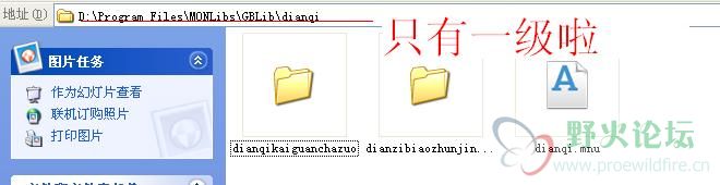

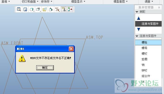

发表于 2013-9-3 09:46 | 显示全部楼层 |阅读模式
到底怎么回事了?谁能帮我解答下,论坛下载的零件库。

发表于 2013-9-3 15:53 | 显示全部楼层
按照安装步骤重新走一遍

论坛搜索 menu 参考相关帖子i解决
发表于 2013-11-18 22:47 | 显示全部楼层
我的这个问题解决了,先前装的时PROE5.0  m60  64位,死活挂不上!
后来改了M180(64位),开始也一样挂不上,因为PROE装在C盘,MONLibs在D盘,也挂不上,然后将MONLibs移到C盘,操作如下:
1.解压MONLibs文件夹,并全部拷贝在D:\Program Files\MONLibs
2.2.用记事本打开PROE安装目录C:\Program Files\PTC\Creo Elements\Pro5.0\text中的Config.pro,添加下面5行:
    pro_material_dir   C:\Program Files\MONLibs\Materials
    pro_library_dir    C:\Program Files\MONLibs\
    pro_catalog_dir    C:\Program Files\MONLibs\
    protkdat           C:\Program Files\MONLibs\protk.dat
    save_objects       changed
3.3.编辑C:\Program Files\MONLibs内的protk.dat 文件(用记事本打开),修改如下两行:(删除原TEXT下面的PROTK.DAT)
       64位:
    EXEC_FILE  C:\Program Files\MONLibs\MON64.4.5.dll
    TEXT_DIR   C:\Program Files\MONLibs\text
.添加系统变量,电脑的控制面板下——系统——高级——环境变量——在系统变量下添加以下语句:
    MONLIBS_DIR      C:\Program Files\MONLibs
5.将将目录内文件mfc80.dll 和msvcr80.dll文件复制到C:\WINDOWS\system32目录下。
  不要运行pbc.exe,直接将原来的MONLibs.ctg.1复制到C:\Program Files\PTC\Creo Elements\Pro5.0\x86e_win64\obj下
6.运行C:\Program Files\proeWildfire 5.0\bin\pro_build_library_ctg.bat
7.将MNOLIBS文件夹下面的PVX  PVX-64文件夹,复制到C:\Program Files\PTC\Creo Elements\Pro5.0\x86e_win64,安装\Pvx-64\pvx.MSI(安装EXE先前不成功)
终于成功了!哈哈,折磨我好几个月了!以前用WIN7  32位(也是M60)按照教程一下就挂上了!后面换电脑装的64位旗舰,一直挂不上!
