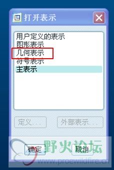

rt,proe5.0启动时默认是“主表示”,打开某些大的装配体时非常卡,能否设置成打开proe时默认是按“几何表示”这种简化表示方法来打开文件?

发表于 2013-9-15 10:48 | 显示全部楼层
可以的,在打开对话框的右下角有个 “打开简化表示”  ,家里电脑没装软件,你试一下就知道了。。。
 楼主| 发表于 2013-9-15 19:43 | 显示全部楼层
哪个对话框??

发表于 2013-9-18 14:14 | 显示全部楼层
打开的时候手工操作一下就可以了,看图
 楼主| 发表于 2014-10-24 21:09 | 显示全部楼层
十分感谢楼上朋友的热心回答!
