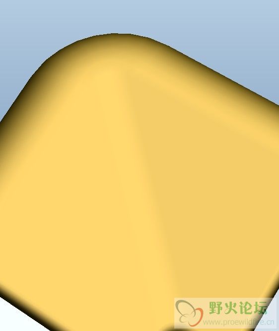

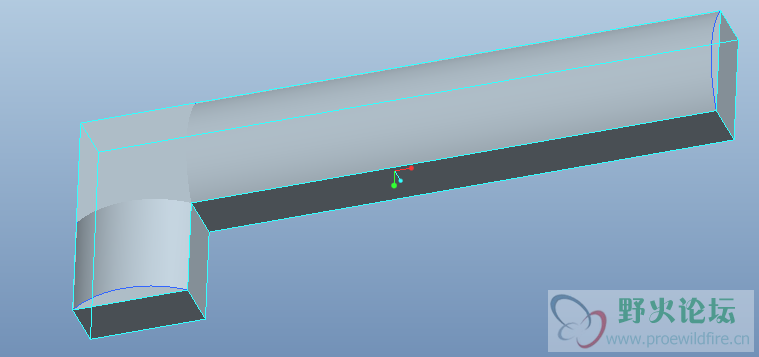

不知道这么把中间补上,方法不这么好还是尝试中,大神求简单的做法
48
发表于 2013-9-2 15:31 | 显示全部楼层
两边曲面延伸 对角线处做个参考平面 修剪合并就好了

 楼主| 发表于 2013-9-2 15:46 | 显示全部楼层
中间是圆滑过渡的,你这么的这个方法能行吗

发表于 2013-9-2 17:18 | 显示全部楼层
你这样 貌似没法良好的过渡,要在直角出搞个圆弧 也能能搞出来吧。

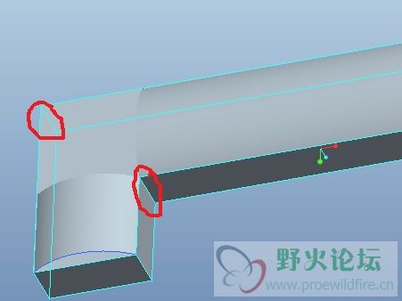

发表于 2013-9-2 19:33 | 显示全部楼层
建议:把这两个地方倒圆角,然后就可以用扫描或者可变截面扫描画出上面部分了。

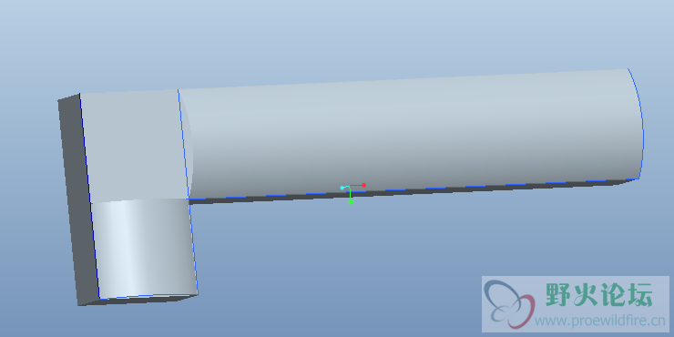

发表于 2013-9-3 11:04 | 显示全部楼层
简单做了一个,用CREO2.0做
prt0001.prt.rar

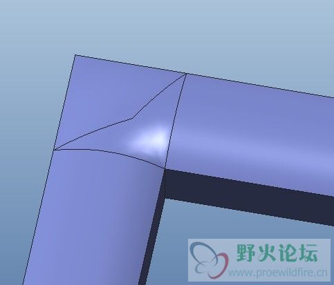

发表于 2013-9-3 13:59 | 显示全部楼层
  先连接起来,在实体化后倒角,就可圆滑过渡了。。
69
发表于 2013-9-3 14:43 | 显示全部楼层
楼主是不是要的楼上这个效果啊?
发表于 2013-9-4 11:31 | 显示全部楼层
不知道你想要什么效果,一般的倒角就可以了
