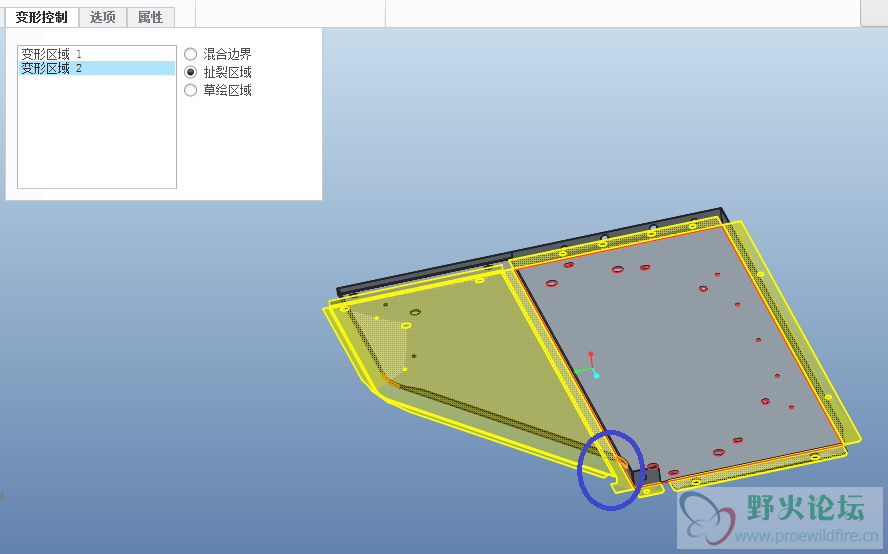

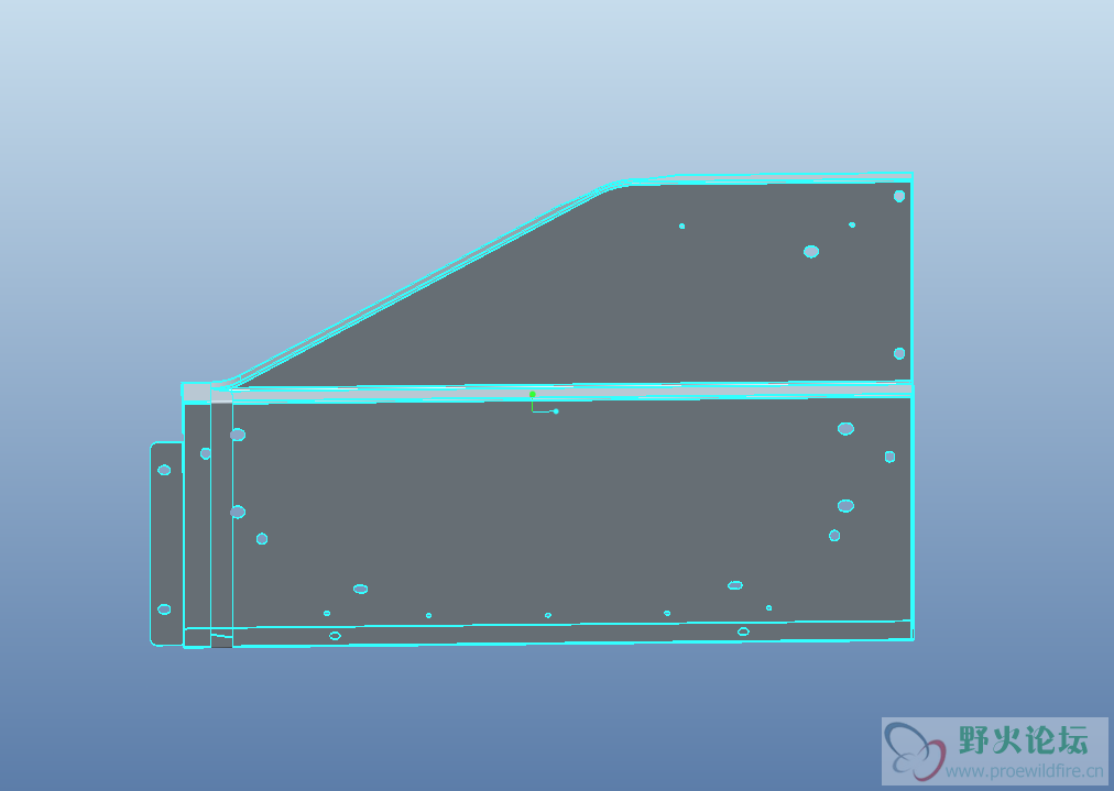

附件已经上传到网盘!今天展了一天都没搞出来!初学者还望大哥们教教小弟

发表于 2013-9-1 11:45 | 显示全部楼层
如果是用钣金画的,可以直接展开看看

 楼主| 发表于 2013-9-1 13:24 | 显示全部楼层
窗外有蓝天 发表于 2013-9-1 11:45
如果是用钣金画的,可以直接展开看看
是钣金件 但是展不开

发表于 2013-9-2 19:45 | 显示全部楼层
图中有一部分圆角,无法展开,将此区域扯裂,就可展开了

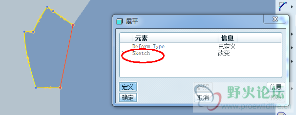

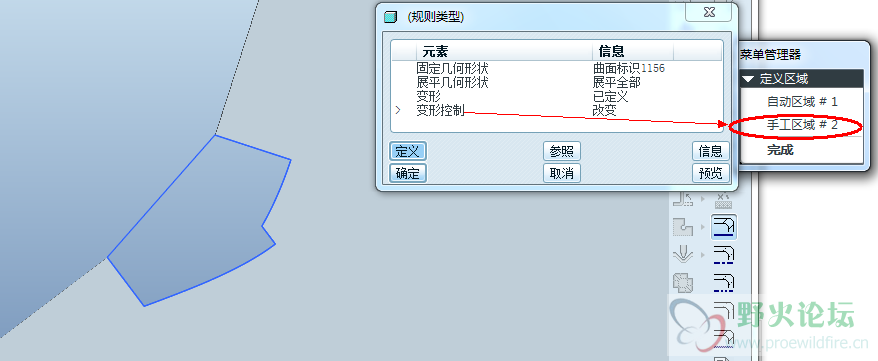

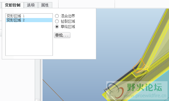

发表于 2013-9-3 21:55 | 显示全部楼层
弄好了,PROE5.0版本的,选择变形控制=>手工区域=>草绘边界线

发表于 2013-9-3 21:56 | 显示全部楼层
CREO的见下图
