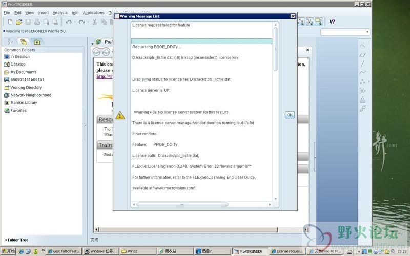

各位大神早上好,帮我看看我在安装PRO/E5.0时出现了这个错误,请大家帮忙分析一下,感谢了!

发表于 2013-8-31 08:32 | 显示全部楼层
      ( - 8 )的错误,是你的许可证设置方面的问题。
      参阅学习 管理员 野火 的主题帖:
     《运行常见错误 License request failed for feature PROE_DDiTy: -8 或 :-9 解决方法》,
      http://www.proewildfire.cn/thread-199-1-1.html .
显示的是许可证有错误,再检查下;如果是笔记本的话,就需要制作多个许可证
http://www.proewildfire.cn/thread-32988-1-1.html多看看这个帖子

发表于 2013-8-31 08:34 | 显示全部楼层
没有和谐好。
重新和谐.

我是不是LICENSE文件没有放对啊,我放在D盘CRACK文件里的,楼上大神有说,笔记本要装多个许可证,我是把本地网络关了的,用的无线,我4.0也是这样装的没有问题啊,难道4.0与5.0的装法不一样吗?

发表于 2013-8-31 08:45 | 显示全部楼层
xiaohu888 发表于 2013-8-31 08:41
我是不是LICENSE文件没有放对啊,我放在D盘CRACK文件里的,楼上大神有说,笔记本要装多个许可证,我是把本 ...
一样的装,只不过你用wifi的网络的话,ID是不一样的吧,我起初笔记本装的时候也没有注意这个问题,后来朋友让我添加多个许可证就好了

我今天在公司电脑上也装了5.0的,为什么还是一样的错误代码呢,大神们帮帮我啊,我想升成5.0版的,怎么就不能成功呢。

感谢大家的帮忙,原来是破解文件不对,找到了破解文件,一次就好了。
