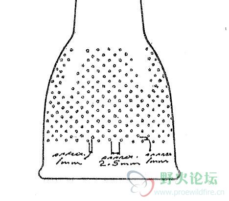

这样的孔怎样阵列?这是个圆柱体,里面是空的,0.8厚

发表于 2013-8-30 21:54 | 显示全部楼层
用填充阵列试试

发表于 2013-8-30 23:03 | 显示全部楼层
我的想法是先填充一个长方形的面组 然后填充阵列 接着扭曲这个面组 得到想要的形状 再把底面封上 最后就是加厚面组生成实体  是不是有点繁琐 谁有好点方法 建议拿出来分享分享

 楼主| 发表于 2013-8-30 23:06 | 显示全部楼层
fjs2008 发表于 2013-8-30 21:54
用填充阵列试试
填充阵列在平面是可以,但是圆的怎么弄?

发表于 2013-9-1 09:57 | 显示全部楼层
建议:换一个高度如图的矩形,进行填充阵列(切除材料),然后进行环形折弯,折弯轨迹就是上图的那个上细下粗的形状。

发表于 2013-9-1 10:03 | 显示全部楼层
zdg251889620 发表于 2013-9-1 09:57
建议:换一个高度如图的矩形,进行填充阵列(切除材料),然后进行环形折弯,折弯轨迹就是上图的那个上细下 ...
那底部不是空的吗

发表于 2013-9-1 10:07 | 显示全部楼层
你这个图的底部是不是空的,我看不出来,不管是否是空的,都不影响啊;如果是空的,那你环形折弯后再追加补实即可,如果不是空的,那直接环形折弯即可。
