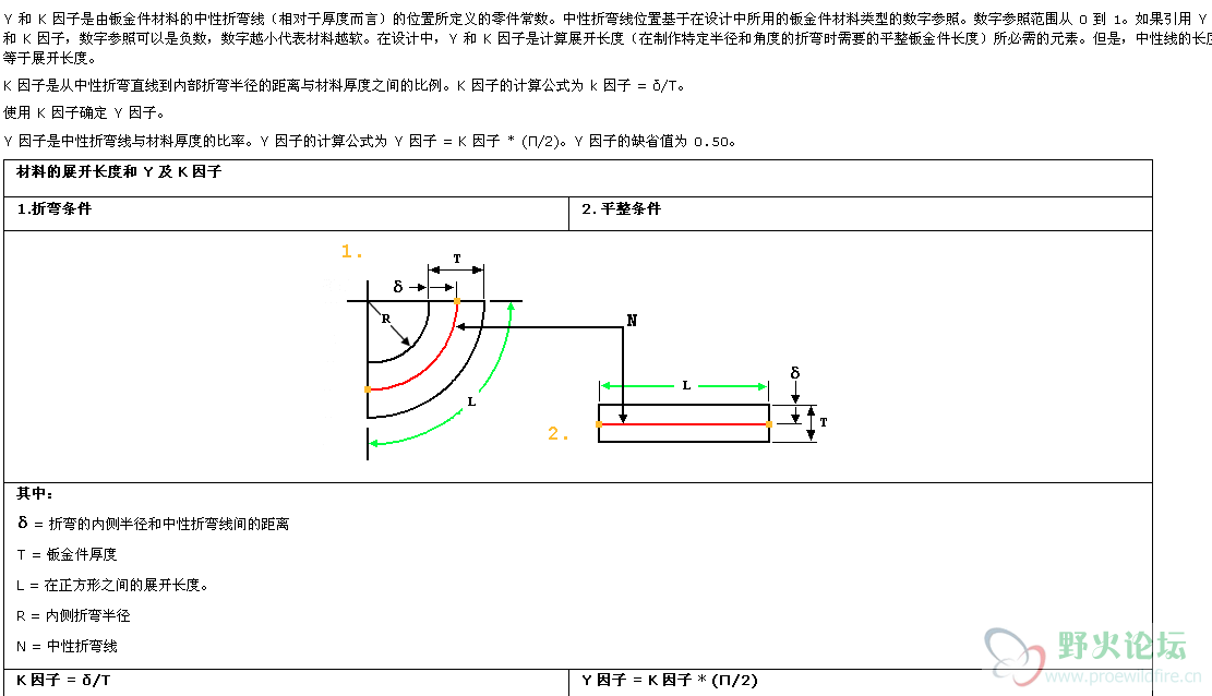

根据PROE给出的定义得到以下两个等式
K=δ/T
Y=2Π(R+δ)/4T=ΠR/2T+Πδ/2T=ΠR/2T+K*(Π/2)
K因子在0~1之间,ΠR/2T应该是个不小的值吧,为何在此被忽略了

每个加工厂家K英值设置的都不一样,何解~~
