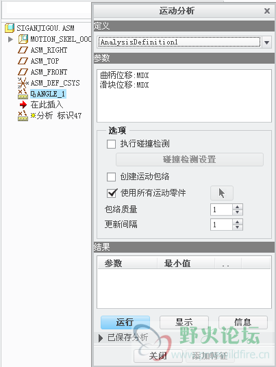

在运动仿真前,定义了个角度测量,但在仿真过程中,无法对该测量进行绘图及计算,应该怎么做呢?使用的版本是creo2.0M010

第一张为creo2.0,第二张为proe5.0,二者的区别就是在运动分析前定义了个ANGLE的角度测量,在运动分析中5.0的能选中ANGLE进行分析而CREO2.0不能

是用不了,我也刚遇到不久。CREO的是“高级测量”,5.0的是“测量”,就是这么个“高级”。老老实实在动力学分析模块里提取你需要的数值,比如说最大值和最小值,然后用“用户定义”的方法来做运算,在动力学里定义的才可以在“运动分析”中接着用。
