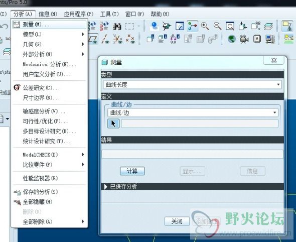

图1是我proe的分析测量选项,菜单里没有下拉选项,小窗口里有下拉选项,但选项里没有体积测量

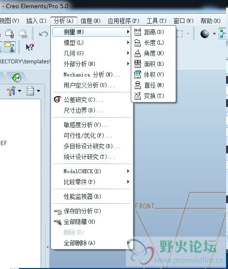

我想把改成图2所示的分析测量,没什么任何更改,具体配置选项是哪一项,知道的大师帮解决一下,谢谢

其实你这样挺好的,测量的选择就在“类型”里边啊!

类型里没有体积测量,我要用体积测量

已解决

enable_K01_msr_anls   no/yes
这是proe里的隐藏选项
