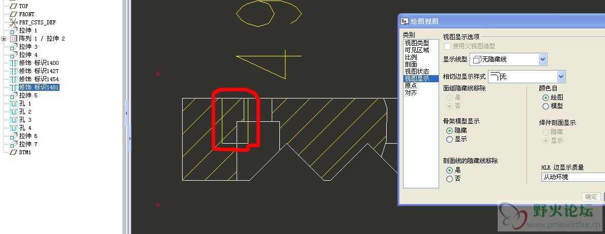

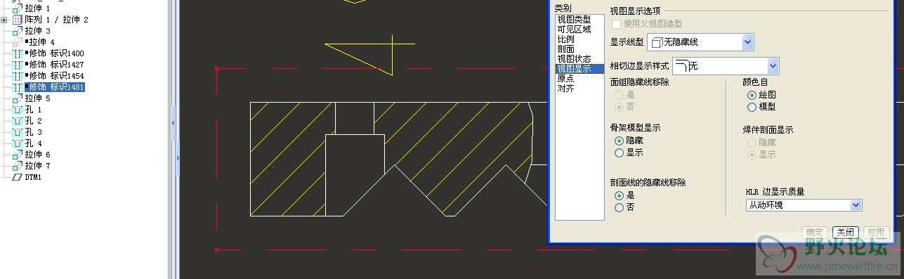

看图,我没显示隐藏线,修饰螺纹线怎么会显示出来呢?补充一点,用  边显示命令  不能拭除

工程图配置项(dtl文件)不合适,控制螺纹有2个项,查下,有一个设置成含有iso的那个,更新下页面
没软件,只能这样说下了
