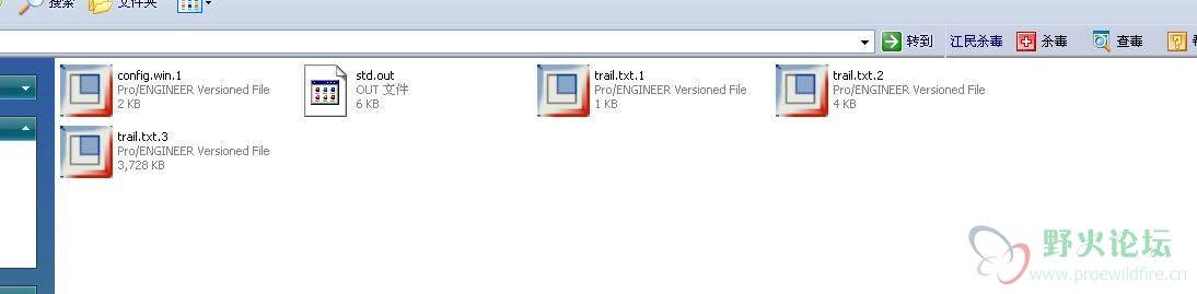

我装的是Proe4.0,我只学习了用Proe画一些图,对config这个设计很是不懂,这个文件是一安装完就出来了吗,我安装完后出来是另一个安文件,我用记事本打开里面是乱码,希望有个高手为我说明一下,谢谢了!!!还有一个问题就是我打开一个文件就出来一个叫trail.txt的文件,我也不知道有没有用,但我电脑里一大堆这东西了,能删吗,这个是做什么的,希望高手解释一下,谢谢了!!!!

而这些TRAIL.TXT文件是软件自动产生轨迹文件,当程序因为某种原因而造成自动关闭以后。就可以找这些文件来恢复你丢失的文件;如软件正常使用下这些文件是可以删除的。
