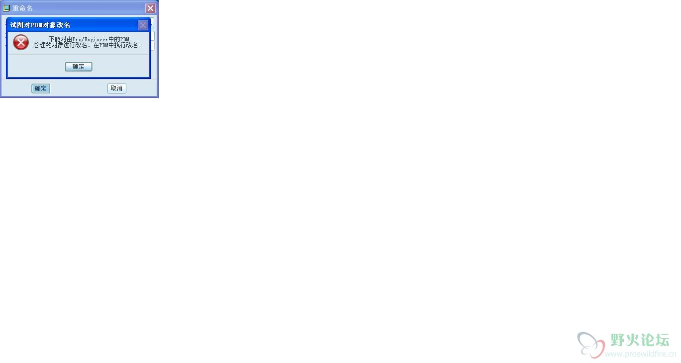

求助各位大虾:
有一文件,我想要改一下名称,但是PROE提示不能对由PRO/Enginieer中的PDM管理的对象进行改名,在PDM中执行改名,如何解决
请帮忙说的详细一点,谢谢~~~

发表于 2014-11-26 10:24 | 显示全部楼层
qiuqiu88 发表于 2013-8-28 21:05
有选项。改一下就行了
在选项文件中,增加一个命令
要解决此问题,只需在记事本中编辑 text\config.pro 文件以添加新行:
let_proe_rename_pdm_objects yes  保存 config.pro 并重新启动 Pro/ENGINEER 后,即可重命名 Enterprise PDM 库中的 Pro/E 文件。

发表于 2015-11-20 11:51 | 显示全部楼层
kingmember 发表于 2014-11-26 10:24
在选项文件中,增加一个命令
let_ ...
这个config命令太有效了!立竿见影
以前一直遇到这个问题困扰,每次都是保存副本再重命名解决,很麻烦。。

发表于 2020-2-13 08:47 | 显示全部楼层
在选项文件中,增加一个命令
let_ ...
立杆见影的可行
