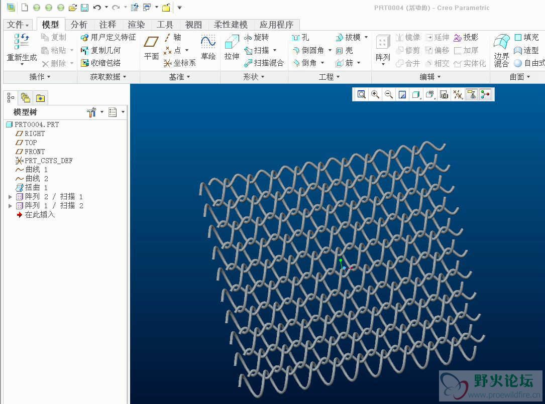

如图,这种网带如何建模?

你这个肯定要用曲线方程来做,应该是Z和Y两个方向使用周期函数能够得到你想要的结果,自己对着实物试试吧。我做了一个希望能帮到你
钢丝网.prt.zip (48.08 KB, 下载次数: 11, 售价: 5 金钱)

不知道是否符合你的愿意,没有实物我就是大体画画的。不是已经上传附件了吗????下载就附点金钱(辛苦总要得点汇报是吧,,呵呵呵)

  售价太贵了。其实就是2个函数曲线,然后阵列一下。

其实不是那么简单的,楼主可以自己试一下。

我也练了下
130828pm2048tiesiwang.prt.rar
79.95 KB, 下载次数: 36
铁丝网
