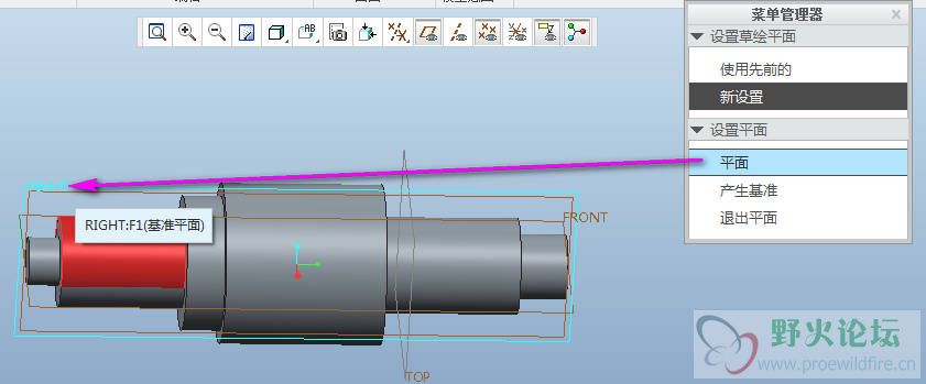

正如其名,修饰草绘、螺纹、槽,在造型中仅起到修饰作用,该特征不能被用来执行其他操作,如拉伸等,但是其显示结构简单,可以减少计算机的工作量,同时保证工程图出图的正确性。

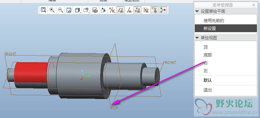

修饰草绘

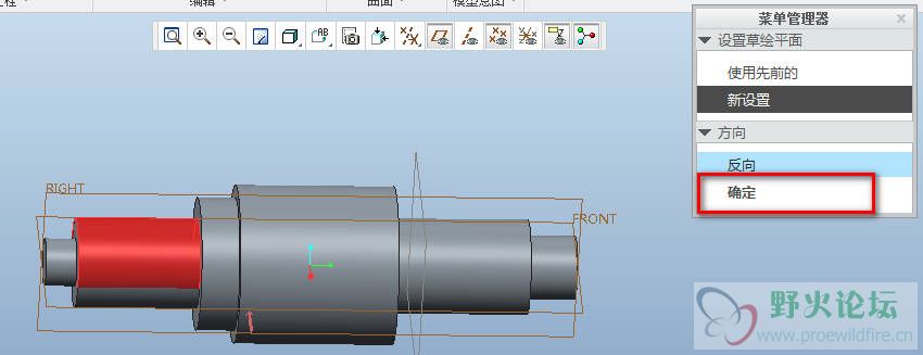

先创建如下图所示的造型

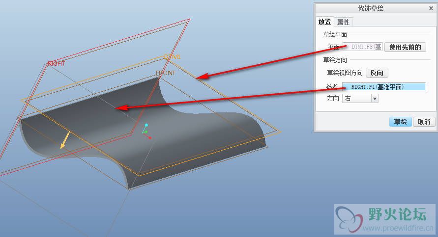

进入修饰草绘命令,弹出如图对话框

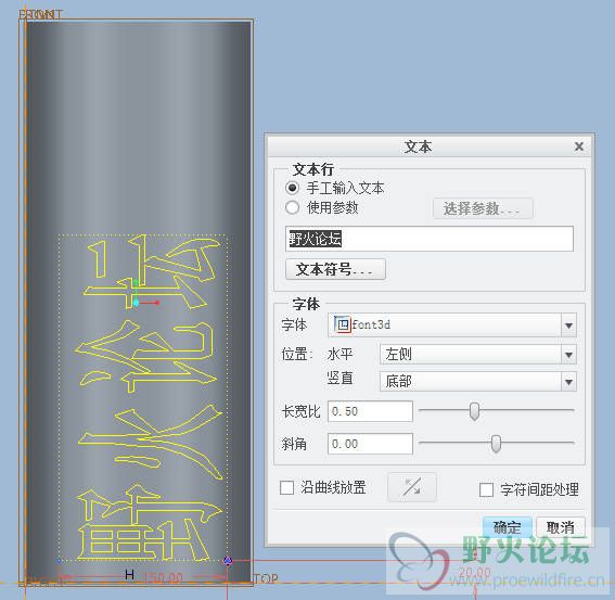

写入相印的文字
确认退出即可完成修饰草绘的创建

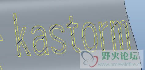

同时,修饰草绘还可以添加剖面线
再次进入修饰草绘命令,在属性选项卡上可以看到剖面线的设置
进入草绘界面绘制绘制相应的图形,完成后可以看到效果

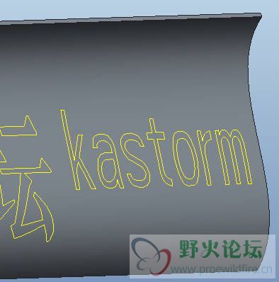

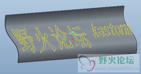

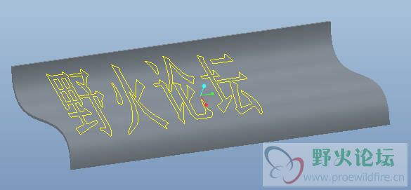

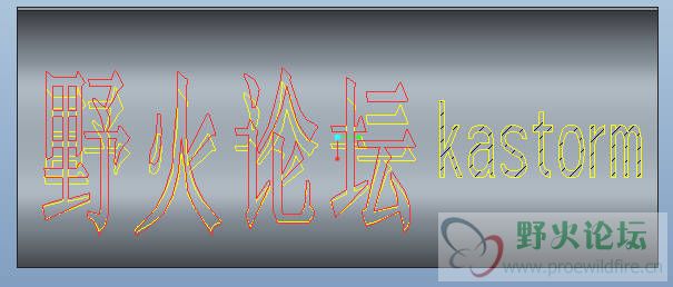

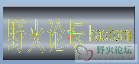

修饰草绘虽然不能用于拉伸等造型命令,但是可以用于投影,以使文字贴合曲面
完成后效果如图

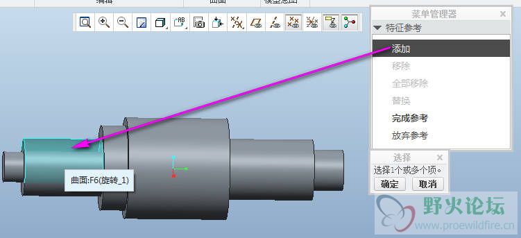

但是这样做出来的文字投影有点失真,文字没有按照曲面附和上去,如下
我们可以通过更改相应的选项来修改
我们看下更改后的效果,红色为投影前的文字,黄色为投影后的文字
再看下带剖面线的文字投影的效果
会发现其剖面线不会投影

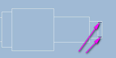

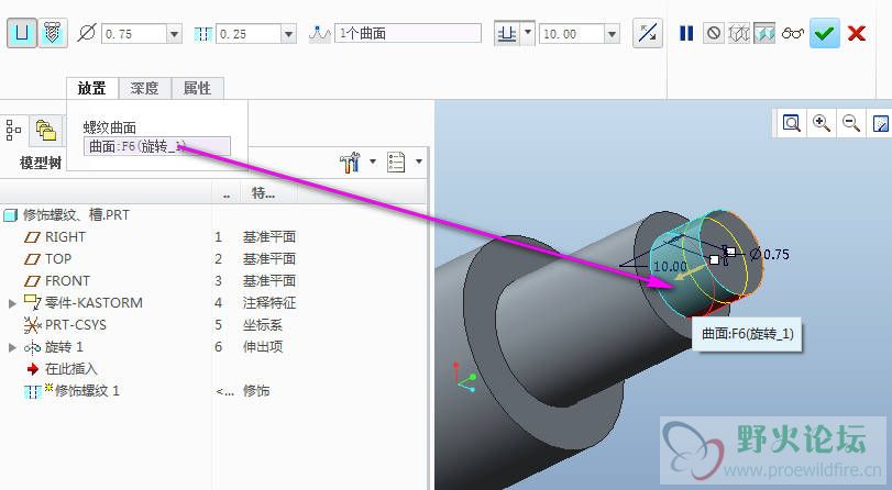

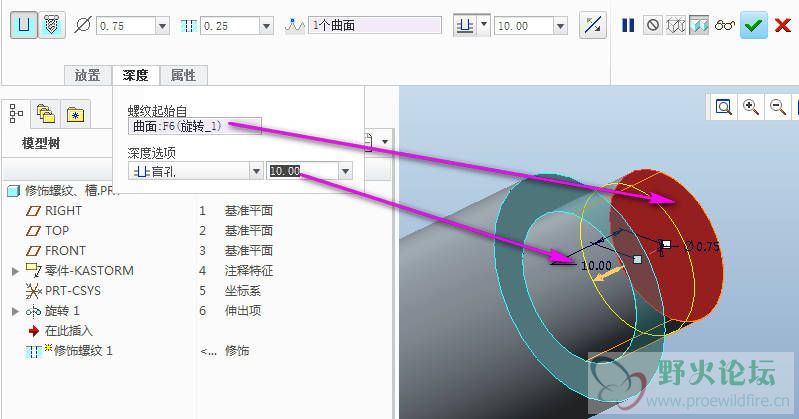

下面看修饰螺纹
进入修饰螺纹界面
完成后,造型并不会发生变化,但是我们进入到工程图时,就可以看到相应的螺纹

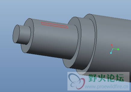

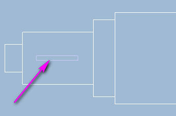

进入修饰槽的命令
绘制如下草图
完成后效果如下
在工程图中可以看到其效果

还请楼主详细说明一下,草绘槽和草绘的区别,以及各自所适应场合???
86
231
448
1383
原创先锋勋章热心助人勋章优秀会员勋章希望之星勋章
 楼主| 发表于 2013-8-28 08:38 | 显示全部楼层
草绘槽一般用的比较少,因为其特征创建比较简单。是“槽”的修饰特征,和螺纹一样,如果螺纹全部按照标准形式绘制,会给系统带来较大的压了,但是修饰螺纹就不会。由于槽特征一般用拉伸去除就能完成,且对系统没有太高的要求,因此出现的会比较少。

那个槽貌似没多大用处,一般键槽两头还是半圆的啊,还得重新画圆弧,SW中键槽比较方便一些
