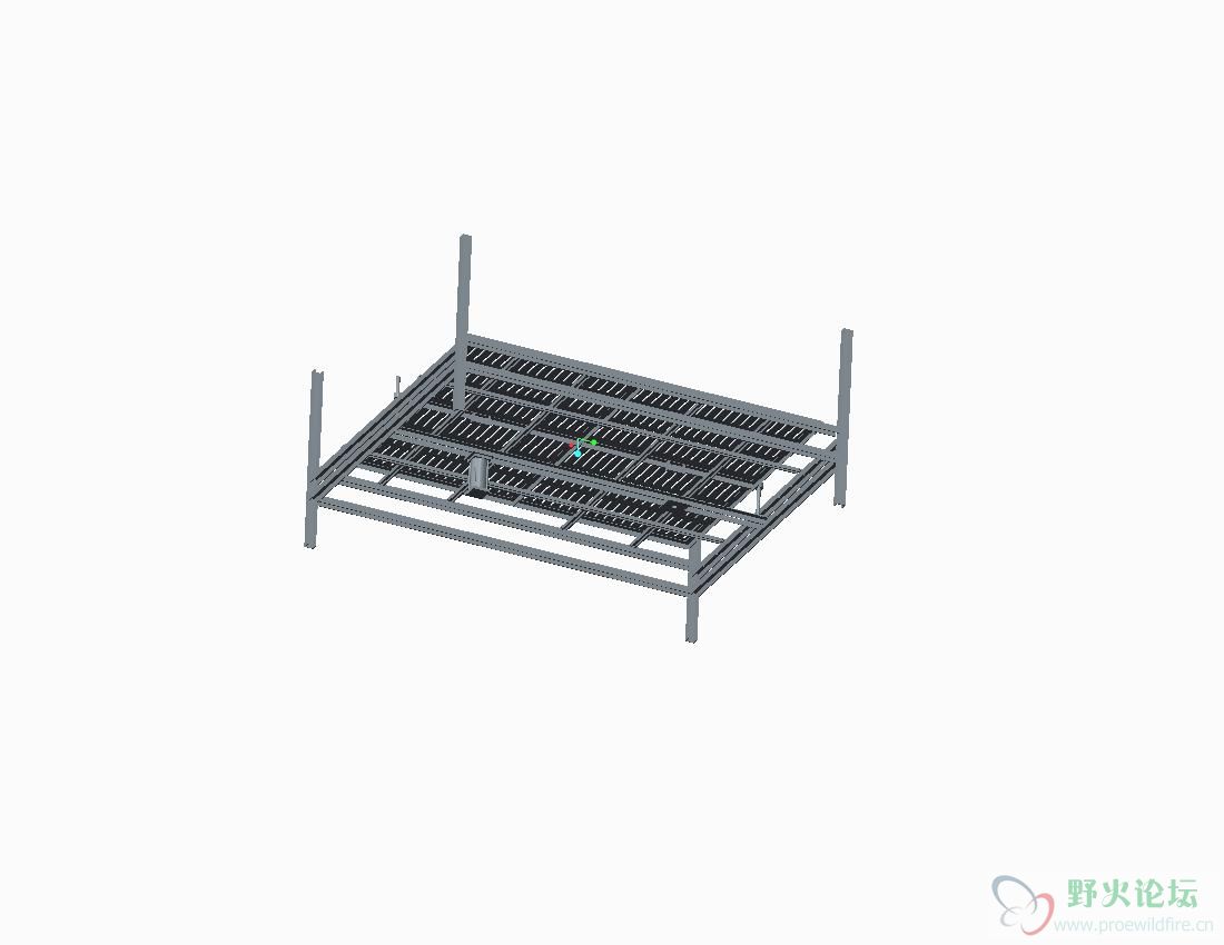

我在装配组件时,开始气缸还能装配上去,可是再装配一个气缸时就显示出错。请帮忙看看问题在那里?

我看你这是死定位了,不需要用到机构连接装配。

谢谢,那该如何设置呢,以前装配都不会出现这些情况,是哪个设置有问题还是?我点模型正下方的按钮也不行,请指点指点

机构连接装配,不是动画的吗?
这个就用参考装配吧
