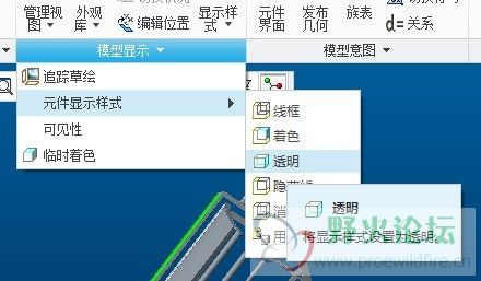

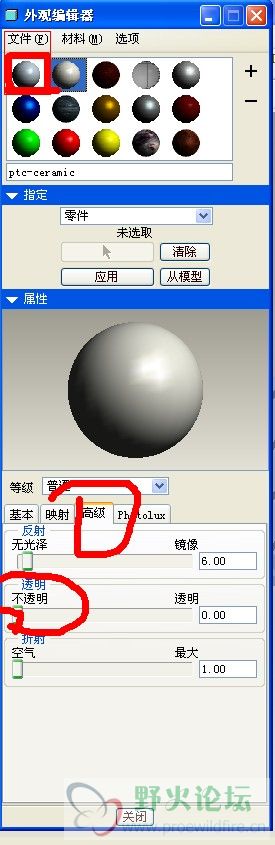

两个方法:
一:渲染一下,加个透明的
二:如图
713

发表于 2013-8-27 10:34 | 显示全部楼层
图给忘了

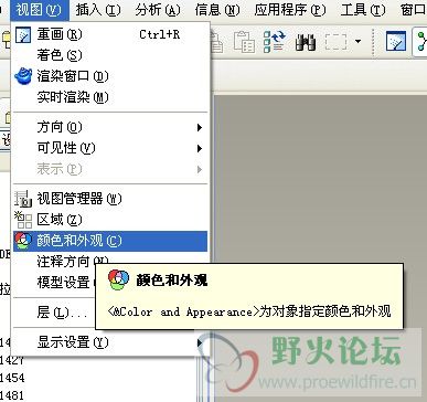

发表于 2013-8-27 11:57 | 显示全部楼层
补充二楼的,
按图上来,第一个颜色是不能更改的,要选其它的颜色,没喜欢的就自己加一个
