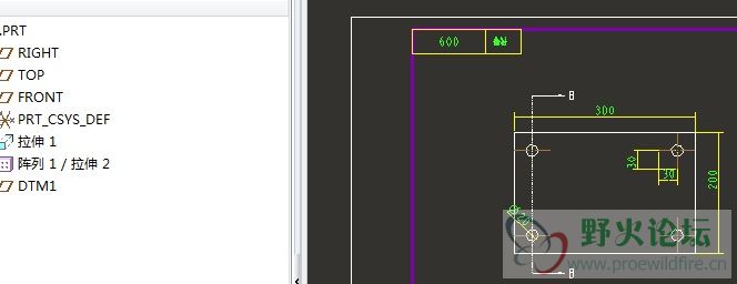

由阵列生成的特征,
在工程图的自动生成的尺寸中,
其标注的尺寸,
往往不在种子特征上,
这样涉及到的位置尺寸,
就不能真实反映其特征,
需要手工调整或手工标注,
请问有没有相关的设置或方法,
使阵列特征的标注尺寸,
锁定在种子特征上。
请高手指点一下,
多谢!!!

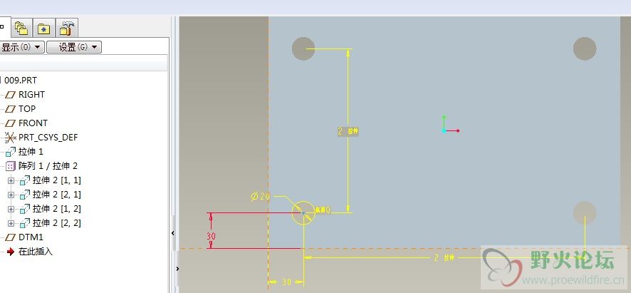

呵呵,随意画的一个零件,
没有什么实际意义,
也只有一个板四个孔而已。

发表于 2013-8-27 07:12 | 显示全部楼层
测试了一下,好像真的不行,阵列出来的尺寸,它不能自动标注,需要手工修改。

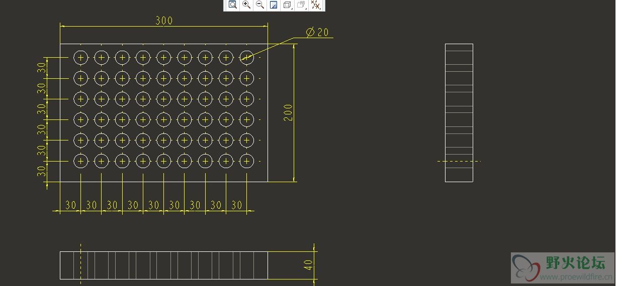

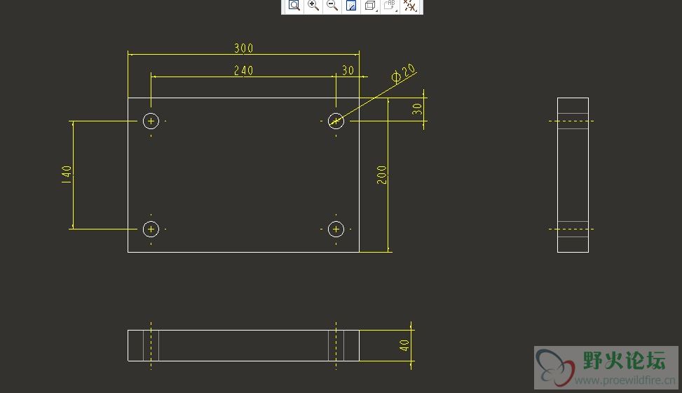

710
100
1113
发表于 2013-8-27 08:53 | 显示全部楼层
我也去试做了下,发现还是可以的,
只不过阵列是有要求的
附件中A是以尺寸阵列的,其尺寸是可以标出来的
B呢,是用方向阵列来的,虽然距离都一样,但尺寸就没有了要手动标了

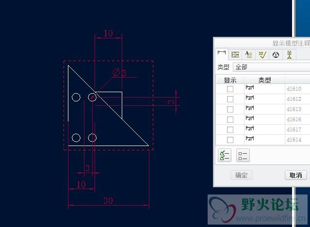

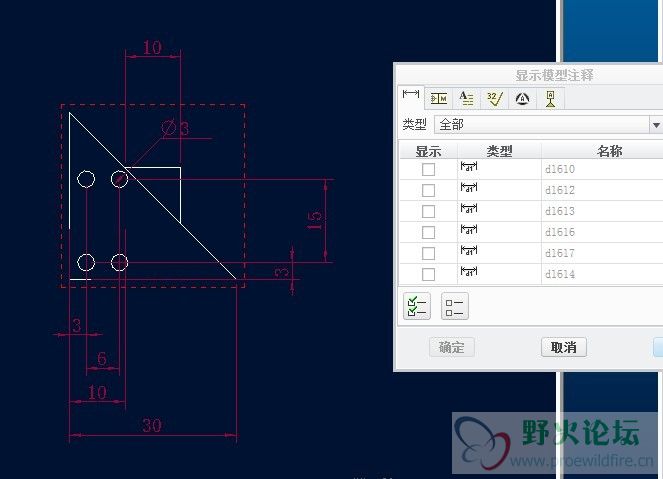

 楼主| 发表于 2014-3-15 20:59 | 显示全部楼层
自己摸到方法了。
先选中相应视图,
在左侧的模型树中右击相应的阵列特征,
“显示尺寸”。
效果不错。
