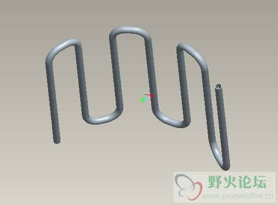

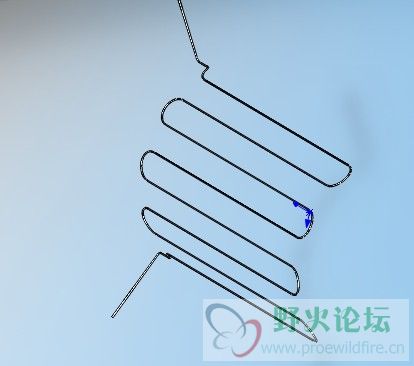

请问这个加热丝扫描后,怎么折弯成120度的圆弧?保证截面不变形。间距不变。

发表于 2013-8-26 19:41 | 显示全部楼层
哪部分?没看明白,可以用扭曲做

 楼主| 发表于 2013-8-26 19:48 | 显示全部楼层
085304229 发表于 2013-8-26 19:41
哪部分?没看明白,可以用扭曲做
如上图。是不是先扫描再扭曲啊?

发表于 2013-8-26 19:58 | 显示全部楼层
胆小鬼 发表于 2013-8-26 19:48
如上图。是不是先扫描再扭曲啊?
图能不能大点,看不是很清楚,不知道你是怎么样一次扫面成功的还是??

 楼主| 发表于 2013-8-26 20:03 | 显示全部楼层
上边的图是solidworks做的,一次扫描再折弯,目前不知道proe 怎么做.

发表于 2013-8-26 21:25 | 显示全部楼层
看看这样行不

发表于 2013-8-26 21:26 | 显示全部楼层
preo 也可以次扫描再折弯扭曲

发表于 2013-8-26 23:29 | 显示全部楼层
用阵列,可以搞定。

发表于 2013-8-27 09:20 | 显示全部楼层
掃描之後再用扭曲就好了!!

 楼主| 发表于 2013-8-27 21:40 | 显示全部楼层
OK,就是这样,谢谢。
