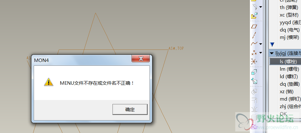

用论坛最新的挂载方法,成功的把菜单管理器弄出来了,可是在使用的时候点击菜单下拉选项出现如图提示,求大虾指点

我以前也碰到过,不知道是不是和你的一样。
你找到dianq文件夹下的dianqi.mnu文件,然后把这个文件所在的路径贴上来看看。

proe标准库安装问题MENU文件不存在解决方法
http://www.proewildfire.cn/forum ... 80841&fromuid=1

D:\proe\proeWildfire 4.0\libs\MONLibs\GBLib\dianqi\dianqi
我试着把dianqi.mnu文件里的相关名字改成proe菜单管理器的一样也不行,到底是哪不对啊
我还把dianqi文件夹里的文件拷出来放在上一级目录里试过

发表于 2013-8-26 23:36 | 显示全部楼层
我试着把dianqi.mnu文件里的相关名字改 ...
问题应该就在这里,就是多了一级,就按你说的把第二级里的都移到第一级。
总共有11个文件夹,都要这样的,不能重复。

 楼主| 发表于 2013-8-26 23:54 | 显示全部楼层
总共有11个文件夹,都要这样的 ...
yes,谢了,大神,搞定
之前只搞了一个,没有全弄,原来要全部弄了才可以
