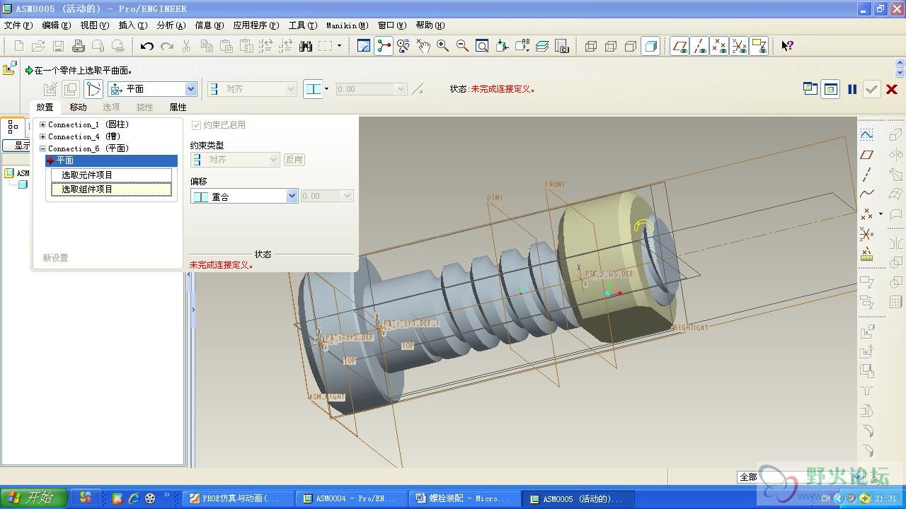

[求助] 在机构中装配螺栓,怎么选两个面定义他们?

发表于 2013-8-26 21:32 | 显示全部楼层
用销钉连接就行了,轴对齐+螺栓头的面和螺母的面匹配或对齐偏距

 楼主| 发表于 2013-8-27 11:01 | 显示全部楼层
我定义了,仿真时候要么螺杆螺母一起转,要么失败
