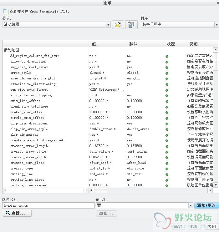

发表于 2013-8-26 15:29 | 显示全部楼层
可以改的,点击后面的三角尖,选择相应的值。改好后要点击“添加/更改”,还要记得保存。
也可以用记事本打开dtl文件直接修改

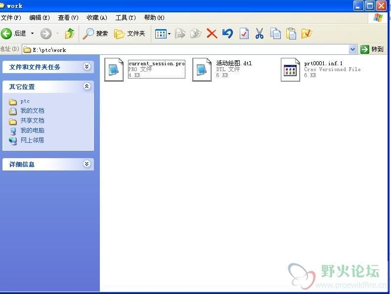

 楼主| 发表于 2013-8-26 15:51 | 显示全部楼层
也可以用记事本 ...
亲,我保存了,保存在了工作目录,可是没用啊,你是保存再哪里的
PROE屌丝

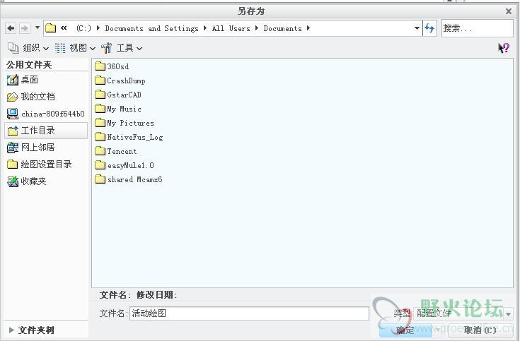

 楼主| 发表于 2013-8-26 15:53 | 显示全部楼层
也可以用记事本 ...
保存在这了,没用

发表于 2013-8-26 15:58 | 显示全部楼层
什么叫“保存在这了,没用”,你还是先在论坛找相关内容的帖子来看吧,就找proe的

 楼主| 发表于 2013-8-26 20:25 | 显示全部楼层
就是没改变我的工程图配置,我研究了半天,原来还要在config里面添加我刚保存的dtl文件,是这样吧
PROE屌丝
1286
47483
发表于 2013-8-26 21:51 | 显示全部楼层
你说的没错,要从config里调用,另外到帖子下面回复,尽量不要点帖子里的回复每个帖子都引用一遍
