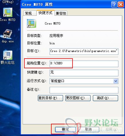

我也点了“导出配置”文件,怎没关掉了,再打开,工作目录还是没改变

工作目录一般都是软件启动后手动设置的。
默认的工作目录是软件的启动目录,选中桌面快捷方式,右键,属性,起始位置后面输入路径

楼上正解,必须保证config 所在目录是软件启动目录。

大哥你们撤远啦,我问的的工作目录怎么改,貌似只能在桌面属性改阿。不过也算改好了

启动目录是默认的工作目录,在软件里改工作目录的话关闭软件后下次需要重新设置
