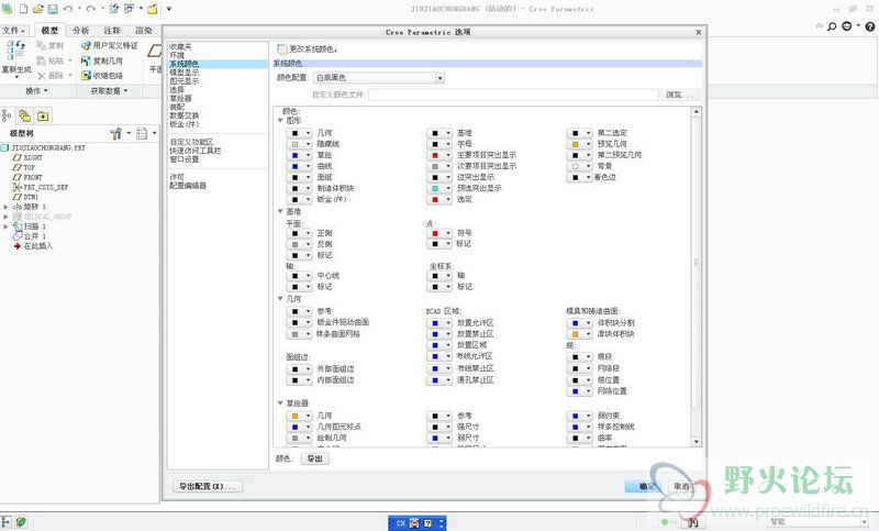

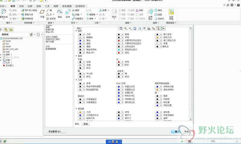

如题,零件图看不到,而且连基准的看不到。怎么回事啊???
还有一个问题,好像程序会卡住,打开选项设置,然后关掉,软件就卡在那个画面上了,必须最小化软件,才能恢复。是不是对电脑配置很高??

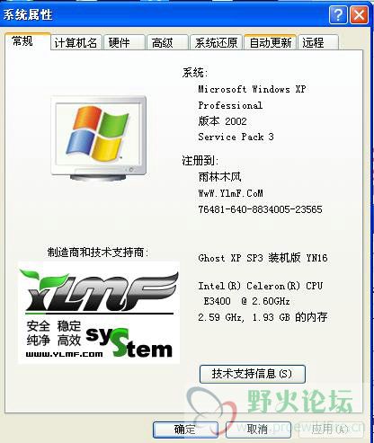

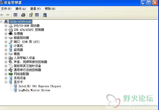

发表于 2013-8-26 14:12 | 显示全部楼层
同样遇到这样的问题,我装的是M060,config.pro中添加graphics win32_gdi也不行
