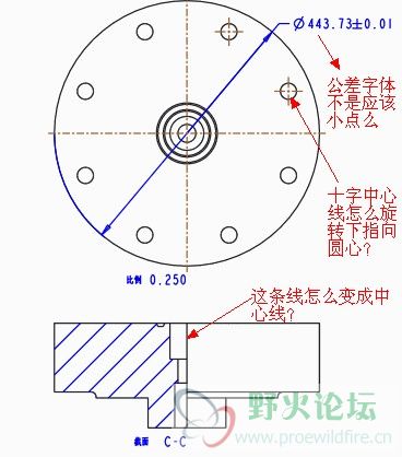

1.十字中心怎么让其中一条线指向圆心?2.公差的字体怎么调整比尺寸字体小
3.轴线名称如何隐藏
请各位大大不吝赐教
红字部分想请教下
红字部分想请教下

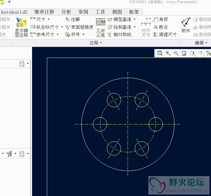

使用阵列做,就会指向圆心了

我补充一下:你那些小孔在创建的时候,选建好一个,其它的用轴阵列做出来,在工程图里使用模型注释创建的中心线就是像楼上图片的效果了
公差字体大小没什么关系,有可能有设置项,我没注意过。
下面那个图添加中心线,选中,右键,显示模型注释应该就能添加上,如不能,参考下贴,手动添加。
http://www.proewildfire.cn/thread-115173-1-1.html
