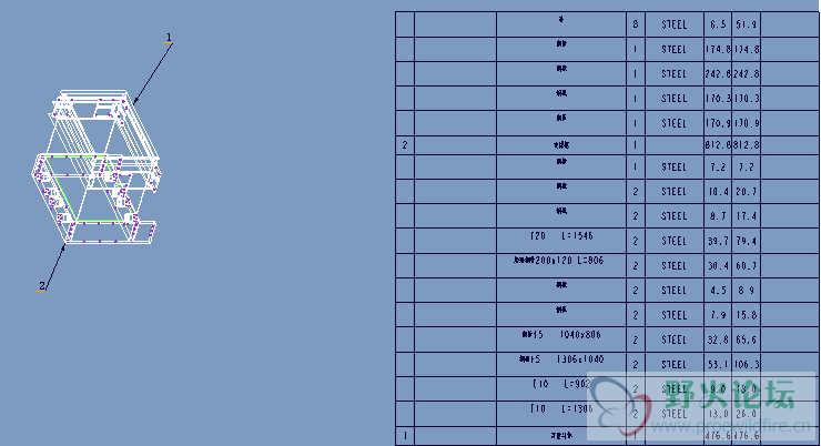

proe工程图如何只显示下一级元件,对于子装配的零件不显示
用重复区域做的明细表,用的是flat,但是明细表将子装配的零件也显示了,如何将子装配的零件不显示,只显示下一级元件
希望高手帮忙解答!

发表于 2013-8-26 11:15 | 显示全部楼层
在重复区域——属性——平整,
不要用“递归的”
明细表就不会展开到下一级了,

发表于 2013-9-4 18:45 | 显示全部楼层
用递归也行吧,请教楼上为什么不能用递归呢?
