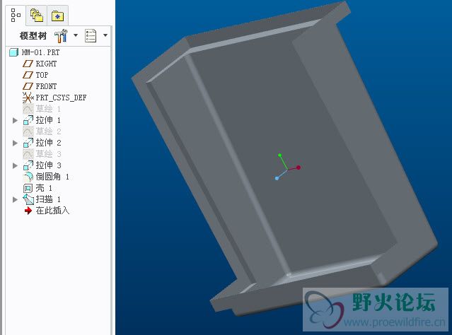

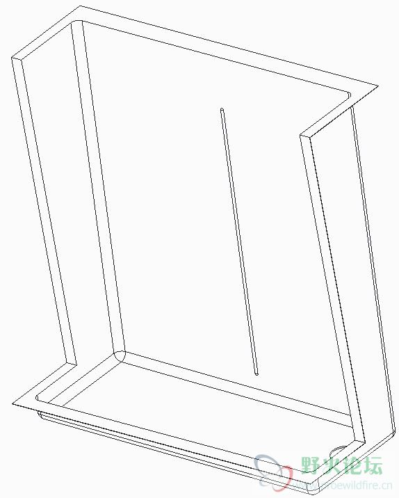

我一直用PROE 5.0,像图片中的产品有反边,我一直都是直接选取边线,然后用扫描就出来了,用CREO2.0怎么就不行了呢?
如图1,要扫描出图2的反边,CREO 2.0要怎么扫描?我直接选取边线扫描不出来了,是我方法不对吗?

发表于 2013-8-26 12:54 | 显示全部楼层
可以的,选择扫描轨迹的时候,按住Shift,依次选取。

 楼主| 发表于 2013-8-26 14:51 | 显示全部楼层
哦,是按SHIFT键?我按的是CTRL键,难怪不行,谢谢了
